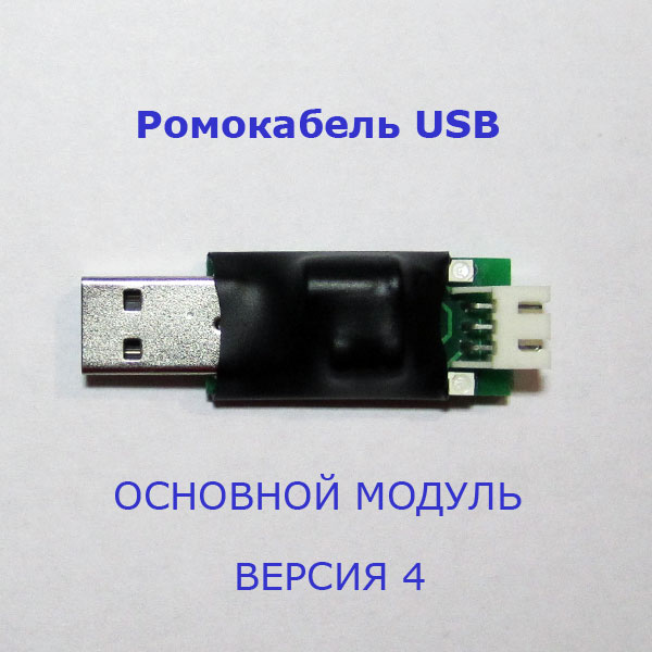

lansen Опубликовано 10 марта, 2013 Поделиться Опубликовано 10 марта, 2013 Скорее всего он прошивку даже не влил.Иначе б не работало.Адаптер лучше простой на FTDI чипе. Типа Мастеркита например. Проще Сома на мах232 и мс3390 некуда, самые надежные, как наш Катран)) А ВАГ 409 это и есть простейший FTDI. Прошиву лъет. Для эксперемента, НЕХом менял пару значений, они в блоке прописывались. Потом лил DC03, машина не работает. Так что лъет однозначно. Но лет не до конца) Даже ноут переводил на сухое питание от акк, чтоб без наводок. Ничего не помогает. Странно. Хотя с учетом того, что по крайней мере около последних 15% данных в прошивах одинаково может и наплевать на это? Ссылка на комментарий Поделиться на другие сайты Поделиться
lansen Опубликовано 10 марта, 2013 Поделиться Опубликовано 10 марта, 2013 Я кстати могу прослыть деревенщиной, но что за ромокабель? Ссылка на комментарий Поделиться на другие сайты Поделиться
САНЫЧ Опубликовано 10 марта, 2013 Автор Поделиться Опубликовано 10 марта, 2013 Ромокабель - адаптер,которому не нужно питание,он его сам вырабатывает от ЮСБИ.Я через него все ЭБУ практически прошиваю. Ссылка на комментарий Поделиться на другие сайты Поделиться
lansen Опубликовано 10 марта, 2013 Поделиться Опубликовано 10 марта, 2013 (изменено) Ромокабель - адаптер,которому не нужно питание,он его сам вырабатывает от ЮСБИ.Я через него все ЭБУ практически прошиваю. ОППА. Косяк может быть как раз в этом питании. пост 233 наверное тоже об этом, невнимательно прочел. Попробую с привязкой к 5 вольтам. Комбиковский позволяет. Зря мастеркитовский подарил...Спасибо за полезную информацию. Изменено 10 марта, 2013 пользователем lansen Ссылка на комментарий Поделиться на другие сайты Поделиться
