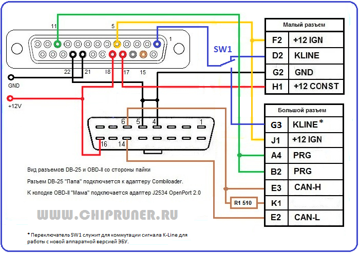

Грачик Опубликовано 24 декабря, 2013 Поделиться Опубликовано 24 декабря, 2013 Здравствуйте!Купил модуль к комбику с74кан и опенпорт 2,0 .собрал кабель по схеме с чиптюнера. Но нифига на связь не выходит .Что делать не знаю . пробовал и универсальным кабелем тоже ни в какую. В чем может быть проблема? программы все обновлены. думаю может схема кабеля моросит? не хочу заказывать готовый кабель. подскажите пожалуйста что делать? Ссылка на комментарий Поделиться на другие сайты Поделиться
димончик Опубликовано 24 декабря, 2013 Поделиться Опубликовано 24 декабря, 2013 Здравствуйте!Купил модуль к комбику с74кан и опенпорт 2,0 .собрал кабель по схеме с чиптюнера. Но нифига на связь не выходит .Что делать не знаю . пробовал и универсальным кабелем тоже ни в какую. В чем может быть проблема? программы все обновлены. думаю может схема кабеля моросит? не хочу заказывать готовый кабель. подскажите пожалуйста что делать? Обновитесь до последней версии для начала.Там новый модуль сейчас М74 и М74CAN вместе. Ссылка на комментарий Поделиться на другие сайты Поделиться
UREZ Опубликовано 24 декабря, 2013 Поделиться Опубликовано 24 декабря, 2013 Здравствуйте!Купил модуль к комбику с74кан и опенпорт 2,0 .собрал кабель по схеме с чиптюнера. Но нифига на связь не выходит .Что делать не знаю . пробовал и универсальным кабелем тоже ни в какую. В чем может быть проблема? программы все обновлены. думаю может схема кабеля моросит? не хочу заказывать готовый кабель. подскажите пожалуйста что делать? Схема кабеля вот проверяй а димончик правильно говорит Ссылка на комментарий Поделиться на другие сайты Поделиться
karats Опубликовано 24 декабря, 2013 Поделиться Опубликовано 24 декабря, 2013 Это уже устаревшая схема. Ссылка на комментарий Поделиться на другие сайты Поделиться
UREZ Опубликовано 24 декабря, 2013 Поделиться Опубликовано 24 декабря, 2013 Это уже устаревшая схема. Может и устаревшая , когда у вас покупал кабель то Кановых блоков еще не было а когда появились с помощью нее доработал , или я что то сделал не правильно? Ссылка на комментарий Поделиться на другие сайты Поделиться
karats Опубликовано 24 декабря, 2013 Поделиться Опубликовано 24 декабря, 2013 (изменено) Сейчас уже актуальна несколько другая распиновка (актуально для совсем новых ЭБУ). Изменено 24 декабря, 2013 пользователем karats Ссылка на комментарий Поделиться на другие сайты Поделиться
