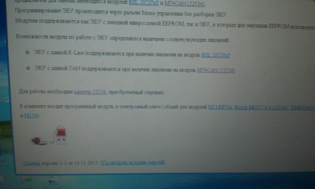

said1972 Опубликовано 4 января, 2014 Поделиться Опубликовано 4 января, 2014 Ссылка на комментарий Поделиться на другие сайты Поделиться
said1972 Опубликовано 4 января, 2014 Поделиться Опубликовано 4 января, 2014 Для чего они мне тогда нужны были(покупать) эти модули не знаю Ссылка на комментарий Поделиться на другие сайты Поделиться

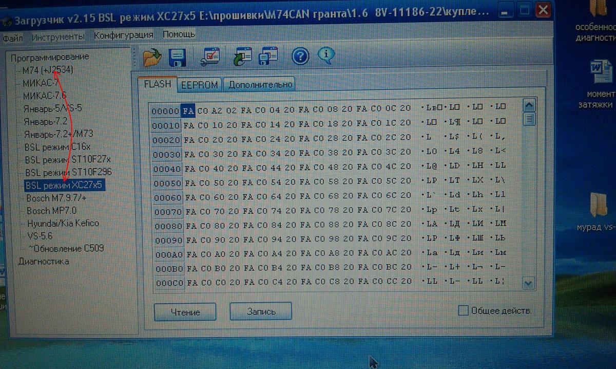

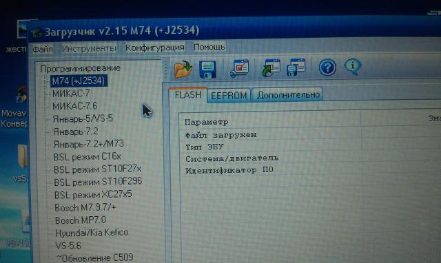

Endry Опубликовано 4 января, 2014 Поделиться Опубликовано 4 января, 2014 (изменено) Это Вы сфоткали модуль Модуль M74 вот на него ссылка http://www.almisoft....iloader_M74.htm И как раз на Вашей же фотке видно: что бы он работал с М74CAN нужно к нему ещё докупить модуль M74CAN J2534 http://www.almisoft....iloader_M74.htm У Вас блок только по CAN шине общается Вы в курсе? Совет ещё чтоб не парились с фотиком: экран можно сфоткать без фотика, если нажать кнопку PrintScr (на клавиатуре вверху - правее) (фотка экрана при этом загружается в память компьютера), после этого эту фотку из памяти можно вставить например в программу Paint (она в любой Windoows есть всегда по умолчанию) вставляется сочитанием клавиш Ctrl+V или на верху в программе этой (Paint) выбрать Правка-Вставить :) Там же и обрезать её можно для удобства по вкусу :) Для чего они мне тогда нужны были(покупать) эти модули не знаю Это вам нужно что бы шить блоки М74 которые общаются по старинке то есть по K-Line а современные блоки (как Ваш) общаются на современном языке CAN шина называется. Мне кажется Вам бы почитать про репрог блоков информации сперва по больше, а то Вам очень тяжело будет запариваться в 3-х соснах. Изменено 4 января, 2014 пользователем Endry Ссылка на комментарий Поделиться на другие сайты Поделиться
said1972 Опубликовано 4 января, 2014 Поделиться Опубликовано 4 января, 2014 Это Вы сфоткали модуль Модуль M74 вот на него ссылка http://www.almisoft....iloader_M74.htm И как раз на Вашей же фотке видно: что бы он работал с М74CAN нужно к нему ещё докупить модуль M74CAN J2534 http://www.almisoft....iloader_M74.htm У Вас блок только по CAN шине общается Вы в курсе? Совет ещё чтоб не парились с фотиком: экран можно сфоткать без фотика, если нажать кнопку PrintScr (на клавиатуре вверху - правее) (фотка экрана при этом загружается в память компьютера), после этого эту фотку из памяти можно вставить например в программу Paint (она в любой Windoows есть всегда по умолчанию) вставляется сочитанием клавиш Ctrl+V или на верху в программе этой (Paint) выбрать Правка-Вставить :) Там же и обрезать её можно для удобства по вкусу :) Это вам нужно что бы шить блоки М74 которые общаются по старинке тоесть по K-Line а современные блоки (как Ваш) общаются на современном языке CAN шина называется. Мне кажется Вам бы почетать про репрог блоков информации сперва по больше, а то Вам очень тяжело будет запариваться в 3-х соснах. Спасибо друг тебе большое.У меня уже голова опухла от этих всяких м74-м74can-шин.Завтра на свежюю голову всю информацию и ваши советы просмотрю.Спокойной ночи и ещё раз спасибо. Ссылка на комментарий Поделиться на другие сайты Поделиться
