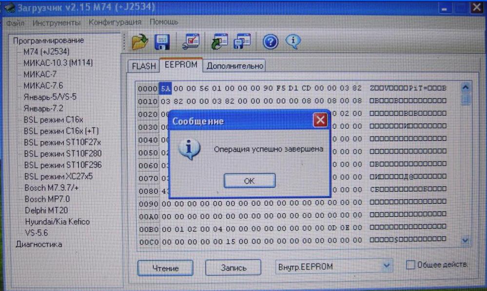

erz95 Опубликовано 5 января, 2015 Поделиться Опубликовано 5 января, 2015 Вот только что и читал и писал Flash и Eeprom в М74,5 таким кабелем (тумблер в положении G3+H3) . Всё работало нормально.... Ссылка на комментарий Поделиться на другие сайты Поделиться

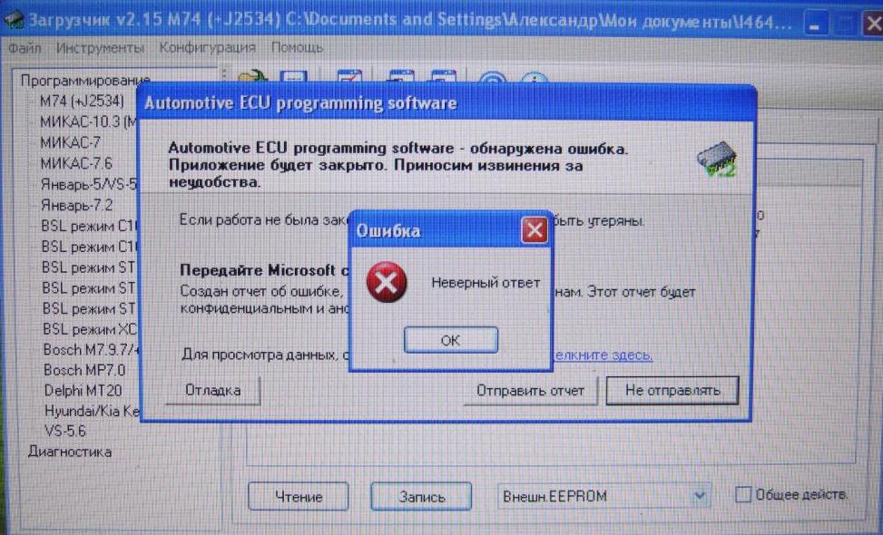

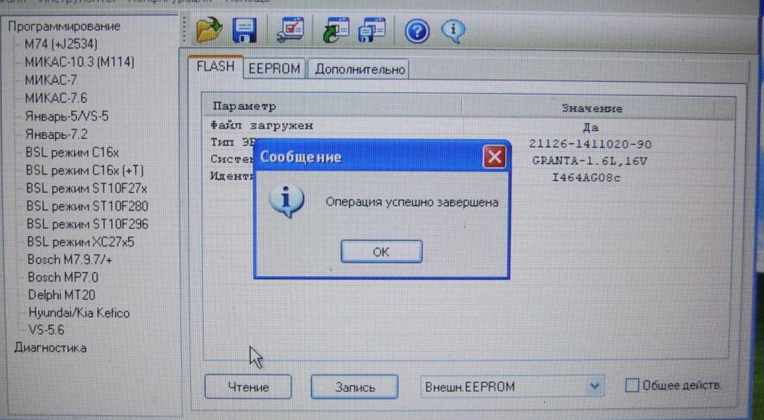

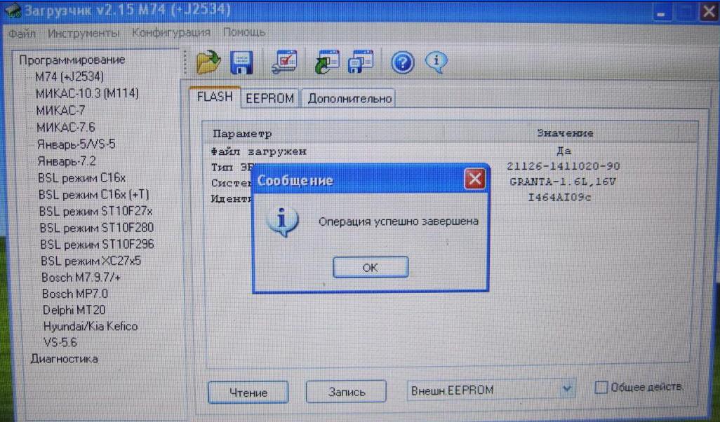

Alex64 Опубликовано 6 января, 2015 Поделиться Опубликовано 6 января, 2015 Записал I464AG08, вернул назад I464AI09, пишется. При записи флеш с внутренней Епром, если выбран внешний, процесс записи доходит до 28% и обрывается. Ссылка на комментарий Поделиться на другие сайты Поделиться
