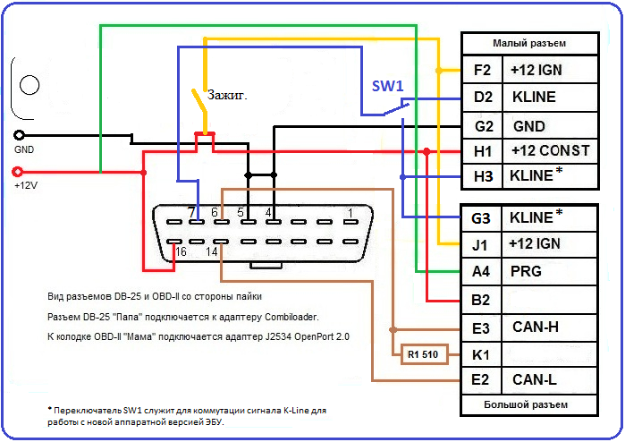

Борис Р Опубликовано 3 сентября, 2016 Поделиться Опубликовано 3 сентября, 2016 Подскажите.При прошивке эбу м74CAN откуда брать K-Line c 7 ноги OPENPORT 2 или с отдельного K-Line адаптора.Прошивать буду на столе загрузчик Openbox.Соит прошивка I484GL09. Ссылка на комментарий Поделиться на другие сайты Поделиться
Olegas19 Опубликовано 3 сентября, 2016 Поделиться Опубликовано 3 сентября, 2016 (изменено) Конечно с 7_ой ноги ОП2 .. Это универсальное подключение, Т.Е хоть ОП2 хоть К _лайн адаптер можно использовать. Изменено 3 сентября, 2016 пользователем Olegas19 Ссылка на комментарий Поделиться на другие сайты Поделиться
Борис Р Опубликовано 3 сентября, 2016 Поделиться Опубликовано 3 сентября, 2016 В комбике берется K-Line не с опенпорта2.По этому я и спросил.Спасибо. Ссылка на комментарий Поделиться на другие сайты Поделиться
Olegas19 Опубликовано 3 сентября, 2016 Поделиться Опубликовано 3 сентября, 2016 Мож пригодится Ссылка на комментарий Поделиться на другие сайты Поделиться
Titan46 Опубликовано 25 января, 2017 Поделиться Опубликовано 25 января, 2017 Самое универсальное подключение для М74 Ссылка на комментарий Поделиться на другие сайты Поделиться
