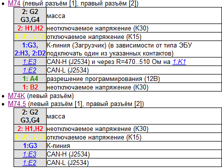

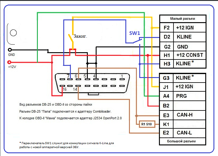

drofa Опубликовано 25 февраля, 2018 Поделиться Опубликовано 25 февраля, 2018 (изменено) Привет! Самое универсальное подключение для М74 Делаю для Комбика кабель М74 М74,5, и не понятно, надо отключать разрешение программирования и сопротивление 510 и неотключаемое напряжение на В2 для блоков М74,5. Из хелпа подключение вот так. Кто в теме, подскажите. Спасибо. Изменено 25 февраля, 2018 пользователем drofa Ссылка на комментарий Поделиться на другие сайты Поделиться
