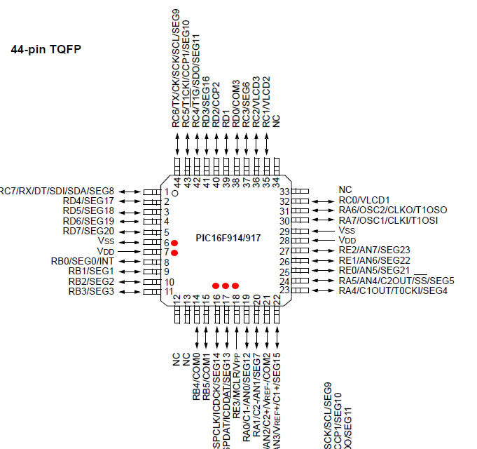

OalikO Опубликовано 16 января, 2014 Поделиться Опубликовано 16 января, 2014 Ну замкнуть все пины программатора между собой, тоже вариант. Ссылка на комментарий Поделиться на другие сайты Поделиться

am2070 Опубликовано 16 января, 2014 Поделиться Опубликовано 16 января, 2014 а 6й справа для чего ? vladimir_vl кальк под дэу скинуть за помощь ? Ссылка на комментарий Поделиться на другие сайты Поделиться
OalikO Опубликовано 16 января, 2014 Поделиться Опубликовано 16 января, 2014 (изменено) Выше смотрите. Auxiliary - not used for programming. Ваш кальк тут никому не нужен, поверьте. Изменено 16 января, 2014 пользователем OalikO Ссылка на комментарий Поделиться на другие сайты Поделиться

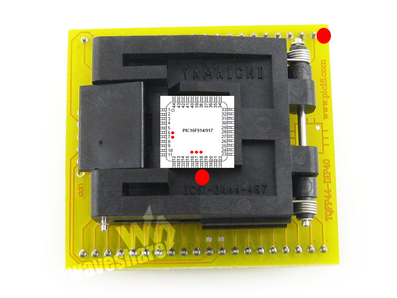

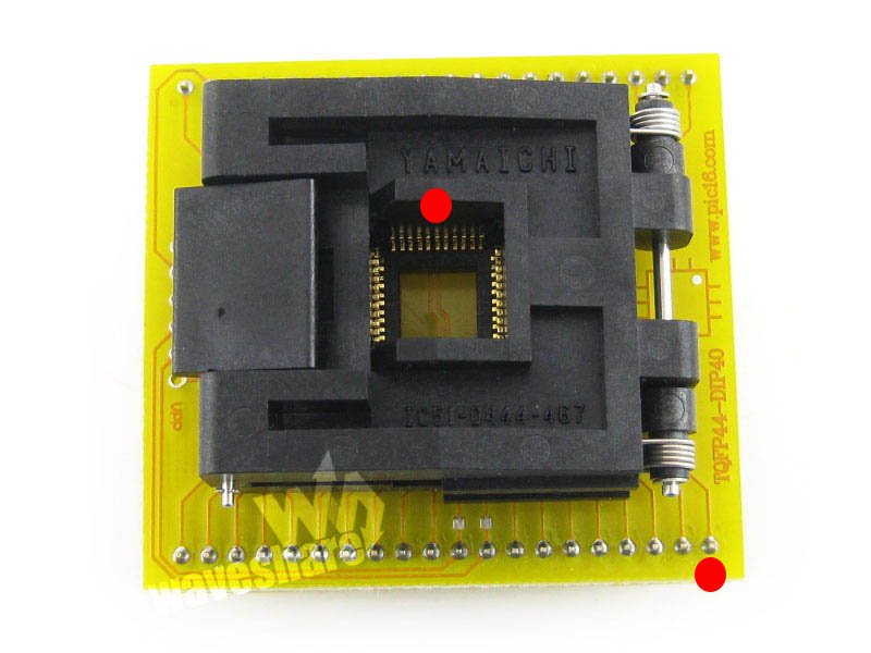

odometra Опубликовано 26 января, 2014 Поделиться Опубликовано 26 января, 2014 помогите решить ребус . 1. Беру PIC от Daewoo. Подключаю как на datasheet (рис 1) напрямую к программатору- все пишет \читает 2. Беру панельку для PIC (рис 2) вызваниваю все пины (помечен пример красными точками)- всё звонится прекрасно,есть контакт Беру PIC ,ставлю в адаптер , вызваниваю все контакты адаптера и контакт поверх ног PIC (то есть PIC имеет контакт с адаптером нормально) К правильным ногам адаптера подключаю программатор -не видит PIC, не пишет,не читает . Проверил около 50 раз, менял PIC,крутил в адаптере пик относительно адаптера, меняя контакты,предварительно вызванивая нужные ноги по datasheet. Не видит,не пишет,не читает. Решить не смог. Тупо подпаиваюсь и пишу, адаптер валяется. У кого нибудь были такие фокусы ? Повторю -все нужные ноги нормально вызваниваются на определенные ноги адаптера,к ним и подключаюсь. Ссылка на комментарий Поделиться на другие сайты Поделиться

autodamp Опубликовано 26 января, 2014 Поделиться Опубликовано 26 января, 2014 (изменено) дефект в самой панельки,наверное. не зря придумали платки под распайку контроллеров! Копеечные платки для распайки придумали не для того, чтобы заменить "ненадежные" и дорогие панельки))) odometra пишет, что прозвонил контакты от пинов ПИКА до контактов с адаптером, так что грешить на панельку не стоит... Вопрос другой, афтор не указал не тип прогера, ни совместимость панельки с этим прогером. Выдает ли прогер сигнал OSC для запуска внутреннего генератора пика. Замыкаются ли в самом камне пины 6 и 29, 7 и 28 между собой? В панельке этого явно нет, а на плате было. Изменено 26 января, 2014 пользователем autodamp Ссылка на комментарий Поделиться на другие сайты Поделиться
odometra Опубликовано 26 января, 2014 Поделиться Опубликовано 26 января, 2014 (изменено) панель-адаптер действительно стоит денег, не копейки по крайней мере . никаких элементов в адаптере нет. пины с колодки под PIC идут к ногам снизу адаптера (не замыкаясь друг с другом), просто в DIP 40конвертируется и всё. 4пина висят в воздухе, на них не хватает пинов в панельке, и это не те ноги,которые требуются для прошивки по datasheet нужные ноги (по красным точкам) - контачат с панелькой и звонятся снизу адаптера, так что вопрос У pic44 ноги,а у адаптера 40- отпадает, нужные ноги в контакте ! замыкаются ли в самом камне пины 6 и 29, 7 и 28 между собой? а должны ? я по 5ти точкам подпаиваюсь к PIC и он пишется\читается (не замыкаю пины 6 и 29, 7 и 28 между собой) прогер PicKit. выдает OSC или нет я не знаю -без панельки шьет,в панельке PIC not found панелька штатная , нервирует,что зря купил этот распашной адаптер,лучше бы феном на адаптер-платку впаивал и шил .. Изменено 26 января, 2014 пользователем odometra Ссылка на комментарий Поделиться на другие сайты Поделиться
autodamp Опубликовано 26 января, 2014 Поделиться Опубликовано 26 января, 2014 (изменено) замыкаются ли в самом камне пины 6 и 29, 7 и 28 между собой? а должны ? я по 5ти точкам подпаиваюсь к PIC и он пишется\читается (не замыкаю пины 6 и 29, 7 и 28 между собой) А по даташиту не видно? Конечно должны, на плате где делаешь внутривенно, там они уже замкнуты. прогер PicKit. выдает OSC или нет я не знаю -без панельки шьет,в панельке PIC not found Без панельки на плате стоит штатный кварц, а на панельке его нет.... Глянул бы осликом, что там твориться на OSC Изменено 26 января, 2014 пользователем autodamp Ссылка на комментарий Поделиться на другие сайты Поделиться
