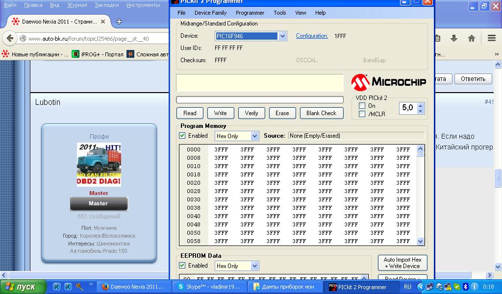

Lubotin Опубликовано 9 декабря, 2014 Поделиться Опубликовано 9 декабря, 2014 Подскажите пожалуйста. С китайским pickit2 не было программного обеспечения. Если надо использовать прогу pickit2 programmer, то почему в ней не заявлено pic16F946? Китайский прогер она вроде определяет. Ссылка на комментарий Поделиться на другие сайты Поделиться
димончик Опубликовано 9 декабря, 2014 Поделиться Опубликовано 9 декабря, 2014 (изменено) Смотрите внимательнее.Есть он там. Изменено 9 декабря, 2014 пользователем димончик Ссылка на комментарий Поделиться на другие сайты Поделиться
Lubotin Опубликовано 9 декабря, 2014 Поделиться Опубликовано 9 декабря, 2014 Вот блин. Перезагрузил прогу и она сама определила pic. Теперь последний вопрос как нексияОДО кальк в прогу вставить? Попробовал прочитать без калька. Вроде все норм, прочлось. Китай работает. Ссылка на комментарий Поделиться на другие сайты Поделиться
