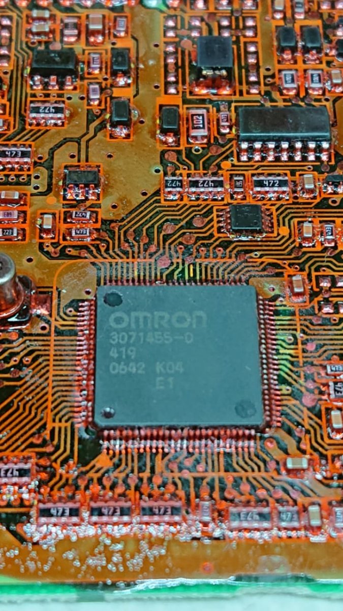

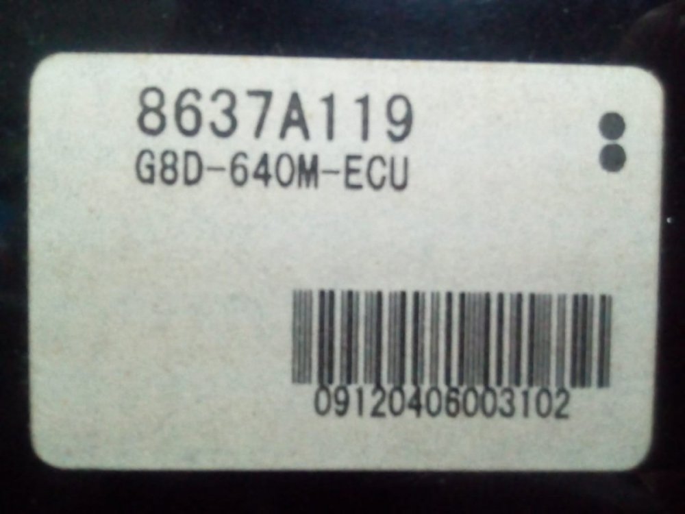

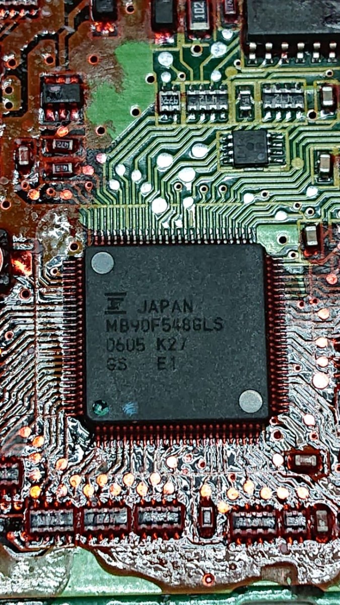

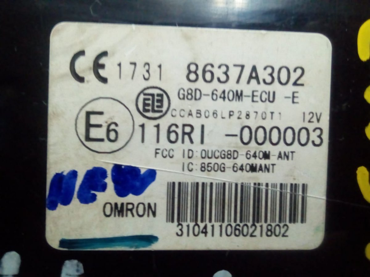

soinov.e Опубликовано 17 ноября, 2020 Поделиться Опубликовано 17 ноября, 2020 Немного ошиблись с годом аут 2006г , блоки имо без внешней памяти , всё походу в процах (фуджик в родном блоке , омрон в купленом ) , чем омрон вычитать можно и стоит ли оно того если там еще и моторник геморойный ? Можно привязать к новому имо моторник , в наличии карман скан AT и лаунч ? Ссылка на комментарий Поделиться на другие сайты Поделиться
soinov.e Опубликовано 17 ноября, 2020 Поделиться Опубликовано 17 ноября, 2020 Хотя на счёт внешней памяти могу ошибаться (схемотехника у блоков похожа , хоть и процы разные ) рядом есть восьминожка пожожа на память с надписью L16 это 24L16 ? Извиняюсь за кучу ту..х вопросов , блоки в руках не держал , вся инфа с фото друга . блоки отличаются по номерам . Ссылка на комментарий Поделиться на другие сайты Поделиться
Jonny_D Опубликовано 17 ноября, 2020 Поделиться Опубликовано 17 ноября, 2020 Имхо, 2006 год, память должна быть. Ссылка на комментарий Поделиться на другие сайты Поделиться
lavr23 Опубликовано 18 ноября, 2020 Поделиться Опубликовано 18 ноября, 2020 24c16. Ссылка на комментарий Поделиться на другие сайты Поделиться
soinov.e Опубликовано 18 ноября, 2020 Поделиться Опубликовано 18 ноября, 2020 2 часа назад, lavr23 сказал: 24c16. Что то я её не вижу , если L16 ? Но у неё подключение не соответствующее , Ткните носом если Вы там видели 24С16 , буду признателен ! Ссылка на комментарий Поделиться на другие сайты Поделиться
Jonny_D Опубликовано 18 ноября, 2020 Поделиться Опубликовано 18 ноября, 2020 (изменено) В хэлпе Танго 24с16 Изменено 18 ноября, 2020 пользователем Jonny_D 1 Ссылка на комментарий Поделиться на другие сайты Поделиться
soinov.e Опубликовано 18 ноября, 2020 Поделиться Опубликовано 18 ноября, 2020 1 час назад, Jonny_D сказал: В хэлпе Танго 24с16 Спасибо , за наводку , отправил "собственников " искать 24С16😀 Ссылка на комментарий Поделиться на другие сайты Поделиться
