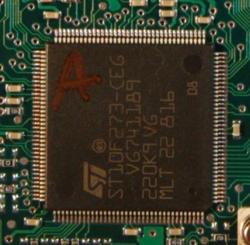

kirill726 Опубликовано 28 декабря, 2011 Поделиться Опубликовано 28 декабря, 2011 Доброго времени суток. Подскажите как можно переделать ЭБУ М73 в Я7.2+ Ссылка на комментарий Поделиться на другие сайты Поделиться
22xe Опубликовано 28 декабря, 2011 Поделиться Опубликовано 28 декабря, 2011 а какая апаратка старая или новая в блоке м73 Ссылка на комментарий Поделиться на другие сайты Поделиться
Alex64 Опубликовано 28 декабря, 2011 Поделиться Опубликовано 28 декабря, 2011 http://www.auto-bk.ru/forum/topic/6146/page__p__53444__hl__переделка__fromsearch__1#entry53444 Поиск есть для этого. Ссылка на комментарий Поделиться на другие сайты Поделиться
kirill726 Опубликовано 28 декабря, 2011 Автор Поделиться Опубликовано 28 декабря, 2011 Видимо с поиском как-то я не справился. Не смог наити. Аппаратка старая. Но можно и на новую. Спасибо Ссылка на комментарий Поделиться на другие сайты Поделиться
sergey100 Опубликовано 28 декабря, 2011 Поделиться Опубликовано 28 декабря, 2011 Только какой смысл в такой преределке? м 73 едет лучше Ссылка на комментарий Поделиться на другие сайты Поделиться
Yaroha Опубликовано 28 декабря, 2011 Поделиться Опубликовано 28 декабря, 2011 Только какой смысл в такой преределке? м 73 едет лучше С чего бы это? Ссылка на комментарий Поделиться на другие сайты Поделиться
sergey100 Опубликовано 28 декабря, 2011 Поделиться Опубликовано 28 декабря, 2011 А вы сами попробуйте, на одной и той-же машине. у м73 тактовая у процессора почти вдвое выше, очевидно поэтому Ссылка на комментарий Поделиться на другие сайты Поделиться
Yaroha Опубликовано 28 декабря, 2011 Поделиться Опубликовано 28 декабря, 2011 А вы сами попробуйте, на одной и той-же машине. у м73 тактовая у процессора почти вдвое выше, очевидно поэтому На обоих рассматриваемых контроллерах, устанавливается один и тот же процессор ST10F273.., в противном случае, о какой переделке М73 в Я7.2+ могла бы идти речь.. Аппаратно блок практически идентичен Январь 7.2+, отличие только в резисторах, отвечающих за конфигурацию процессора. Это позволяет, с некоторыми ограничениями, произвести переделку М7.3 в Январь 7.2+ Ссылка на комментарий Поделиться на другие сайты Поделиться
sergey100 Опубликовано 29 декабря, 2011 Поделиться Опубликовано 29 декабря, 2011 Только вот резисторы по разному стоят, и тактовая тоже разная...Потому и называются по разному.и софт соответственно тоже другой Ссылка на комментарий Поделиться на другие сайты Поделиться
SmeloFF320 Опубликовано 29 декабря, 2011 Поделиться Опубликовано 29 декабря, 2011 Посмотри здесь http://www.auto-bk.ru/forum/topic/478/ Ссылка на комментарий Поделиться на другие сайты Поделиться
Yaroha Опубликовано 29 декабря, 2011 Поделиться Опубликовано 29 декабря, 2011 (изменено) Только вот резисторы по разному стоят, и тактовая тоже разная...Потому и называются по разному.и софт соответственно тоже другой Ага.., на 7.2+ проц специально "тормознули".., чтобы не переутомился.. http://www.google.ru/url?sa=t&rct=j&q=%D0%BA%D0%BE%D0%BD%D1%84%D0%B8%D0%B3%D1%83%D1%80%D0%B0%D1%86%D0%B8%D1%8F%20%D0%BF%D1%80%D0%BE%D1%86%D0%B5%D1%81%D1%81%D0%BE%D1%80%D0%B0%20st10f273-ceg-t&source=web&cd=8&sqi=2&ved=0CE4QFjAH&url=http%3A%2F%2Fwww.st.com%2Finternet%2Fcom%2FTECHNICAL_RESOURCES%2FTECHNICAL_LITERATURE%2FDATASHEET%2FCD00099250.pdf&ei=TM_8TpSiCoie-QacjKmdAQ&usg=AFQjCNHRWQbTJnKocWIxc1c6EM1_ExijeA&cad=rjt Изменено 29 декабря, 2011 пользователем Yaroha 1 Ссылка на комментарий Поделиться на другие сайты Поделиться
