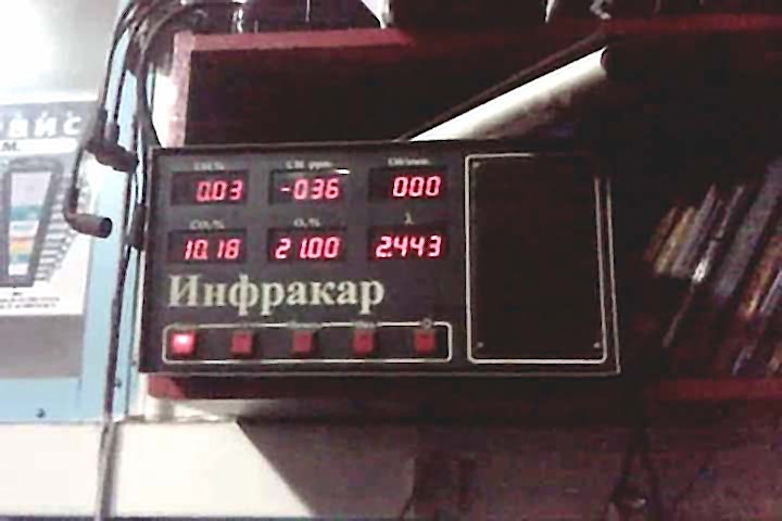

dilmah Опубликовано 28 марта, 2017 Поделиться Опубликовано 28 марта, 2017 (изменено) Здравствуйте, интересует такой вопрос, какими должны быть показатели Со,со2, сн, о2 для блока микас 7.1? просто у меня ошибка 013 и показания газоанализатора, % сн - 1950 о2 - 0.8 со - 1.8 со2 - 7.8 заранее спасибо) Изменено 28 марта, 2017 пользователем dilmah Ссылка на комментарий Поделиться на другие сайты Поделиться
Akim Опубликовано 29 марта, 2017 Поделиться Опубликовано 29 марта, 2017 Здравствуйте, интересует такой вопрос, какими должны быть показатели Со,со2, сн, о2 для блока микас 7.1? просто у меня ошибка 013 и показания газоанализатора, % сн - 1950 о2 - 0.8 со - 1.8 со2 - 7.8 заранее спасибо) Ваша смесь не горит,из трубы прет живой бензин и это видно из СН равное 1950(если Вы не перепутали,например,СН с днем рождения своего дедушки) Ссылка на комментарий Поделиться на другие сайты Поделиться
dilmah Опубликовано 29 марта, 2017 Поделиться Опубликовано 29 марта, 2017 Ваша смесь не горит,из трубы прет живой бензин и это видно из СН равное 1950(если Вы не перепутали,например,СН с днем рождения своего дедушки) а какими должны быть эти значения?) Ссылка на комментарий Поделиться на другие сайты Поделиться
