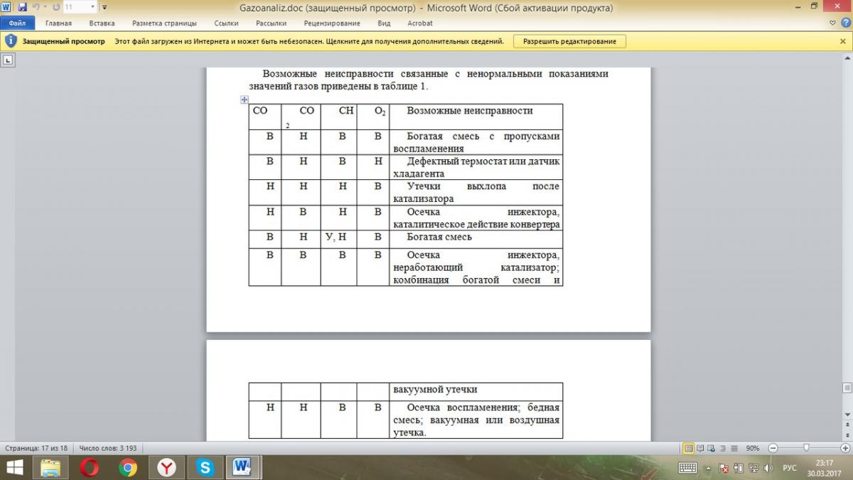

пользуясь данными табличек получается что у меня - дефектный термостат или дтож
Эти таблицы приведены как минимум для исправного мотора, а если имеешь разброс по котлам или просто пониженную компрессию, то и нормальная по соотношениям ТВС, в таком моторе будет сгорать как обеднённая смесь - медленно.
Поэтому, при прочих равных ты сможешь улучшить ситуацию, только корректируя раньше УОЗ.

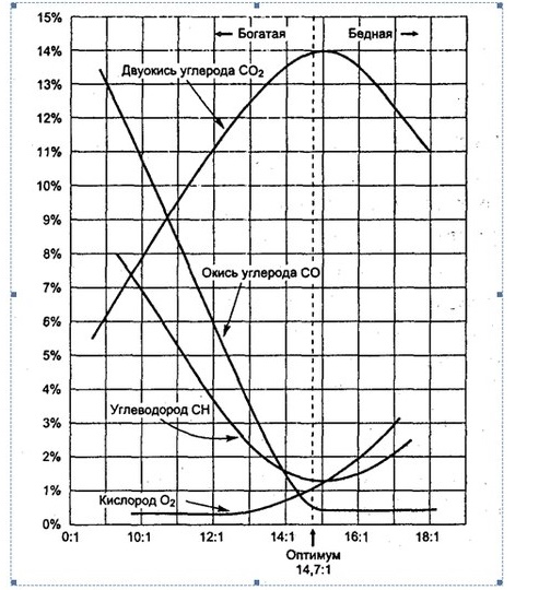

Какими эти показания должны быть для норм работы двигателя?)))
Нормальный по тепловой производительности мотора цикл, характеризуется следующими значениями токсичности выхлопа;
CO на уровне 0,3 - 0,5 %
CH не более 350 ед.
CO2 - чем выше, чем лучше, поскольку углекислый газ характеризует количество полноценно сгоревшей массы - топливного вещества.
Но в реальности, эти моторы далеко не укладываются в такие показатели и имеют удельный расход с грузом, свыше 20-ти л. на 100-ню.
