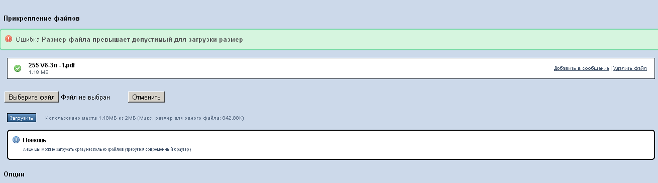

masterok Опубликовано 3 января, 2012 Поделиться Опубликовано 3 января, 2012 (изменено) Фазовращалки Всё желание что либо выкладывать отбивает напрочь Уже разбил на части и пол часа дрочит Короче на бесплатный закинул .. http://fayloobmennik.net/1363453 Пока правельно фазы не установите троить будет ... можите до опупения искать подсосы )) 255 V6-3л -1.pdf Изменено 3 января, 2012 пользователем masterok Ссылка на комментарий Поделиться на другие сайты Поделиться

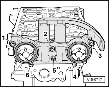

HSV Опубликовано 3 января, 2012 Поделиться Опубликовано 3 января, 2012 А как менялись сальники распредвалов? эту штуку снимали? : то могли сломать кольцо на распревалу... Ссылка на комментарий Поделиться на другие сайты Поделиться

masterok Опубликовано 3 января, 2012 Поделиться Опубликовано 3 января, 2012 Вращает ванос А изначальная установка видимо неверная Если сейчас поставить фиксатор коленвала то фиксатор распредвалов просто не встанет в свои пазы ,при правильном положении валов он легко входит с небольшим натягом Ссылка на комментарий Поделиться на другие сайты Поделиться

masterok Опубликовано 3 января, 2012 Поделиться Опубликовано 3 января, 2012 Ну чтож под итожим )) Сколько раз менял ,то у самого со второго -третьего раза получалось в допуски загнать Пред натяг ремня тоже очень имеет значение Сейчас уже приспособился. Выставил метки ,накинул крышки , прокрутил на стартере чтобы Ваносы прокачались и далее опять проверка меток с нужной корректировкой И если при проверке по меткам бьет ,остаётся одно Ванос неправильно собран Ссылка на комментарий Поделиться на другие сайты Поделиться
HSV Опубликовано 3 января, 2012 Поделиться Опубликовано 3 января, 2012 Олег, да фуй его знает что уже думать. Я лично не большой еще спец в VAG, но что вот еще думать если из 4-х валов только один опережает. Неправильно его поставили? Так там не на один, и не на два зуба, а больше. Как так можно ошибиться.... может я и туплю конечно. Но смотрю-смотрю на этот движок в ELSA и никак не могу понять, что может смещать вал при условии его правильной первоначальной установке?? механизм сдвига фаз в шестернях распредвалов,приводится давлением масла,по каналам на распредвалу (каналы разделяются кольцами,на подобие поршневых но с маленькими замочками которые легко при невнимательности сломать,ну и естественно клапан этим делом рулит) НО ВСЯ ЭТА ХРЕНЬ РАБОТАЕТ НА ОПРЕДЕЛЕННЫХ РЕЖИМАХ,А НА ХОЛОСТОМ ХОДУ ИЗНАЧАЛЬНО УСТАНАВЛИВАТЬ ПРАВИЛЬНО ВАЛЫ Ссылка на комментарий Поделиться на другие сайты Поделиться
HSV Опубликовано 3 января, 2012 Поделиться Опубликовано 3 января, 2012 Ну чтож под итожим )) И если при проверке по меткам бьет ,остаётся одно Ванос неправильно собран как можно собрать неправильно то , что не разбиралось (или я чет пропустил ,недочитал)? Ссылка на комментарий Поделиться на другие сайты Поделиться
