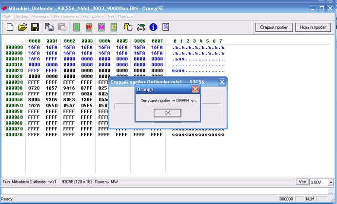

Ребят,вот дампы.Это то что залил.Нужно было 90000.Но на панели 99 тыс появилось.Хотя этот вариант тоже устраивает,всё ж хотелось бы разобраться.Посмотрите,всё ли нормально.Это тахософт так считает,или опять какая нибудь ошибка?

А почему в первом дампе одни FFFF ?
А во втором должно быть 14AE
Один дампик - ок, а второй подсчитано не так как ты хотел, ну и помимо этого при таком раскладе пробег замерзнет
А из за чего пробег замёрзнет?Чё в первом дампе не так?
Потому что править надо еще 34 байта

На щитке пробег замерзнет,а дамп который первый- будет считать.

Блин,вот я тормоз.Я в первый дамп записал пример от Тахософта.Только что заметил.Ё-моё.Вот этот посмотрите под 90000 км.

В данном случае - 90000, но я боюсь, что с таким раскладом вдобавок ко всему еще и пробег заморгает.
Куда делась нижняя часть дампа, начиная с адреса 80?
Не,ну это вообще.Внимательности никакой.Даже и не знаю куда вторая часть в предыдущем вложении делась.Видимо не та микра выбрана была.Вот ещё одна попытка.
