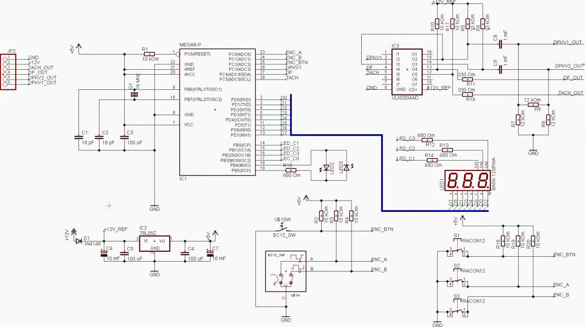

а номиналов что на платке не хватает??? :AllSmail (25):
Тоже интересует схема с номиналами, на плате не вижу!

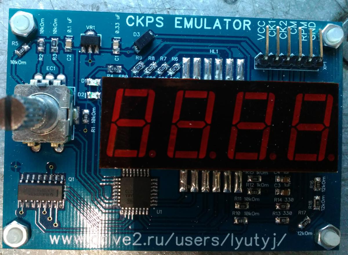

Собирал настраиваемый генератор, который выложил выше, возможностей больше, но есть неудобство, прежде, чем его запустить на конкретную модель надо посидеть, поискать инфу и осцилограммы. чтобы правильно его настроить, что занимает время....... Недавно всетаки купил себе другой генератор с выбором готовых коленвалов. Им щас и работаю....выбор типа коленвала энкодером (15вариантов), регулировка частоты, возможность переключения индуктивный - холл, встроена возможность подтяжки сигнала к 5 и к 12 в.  Не фри, зато не надо заморачиваться с сборкой и время экономится.....

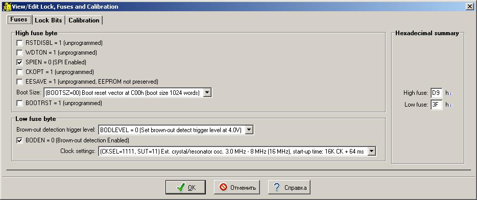

доброе время суток скинте схемку на тине 13 на электронку dok-69@mail.ru   простенькую ищю давно это то что надо и по фьюзам помоги для проги CodeVisionAVR C Compiler

А вот мой вариант, очень много продал их на Гамне.
Работает нормально? Тоже хочу сделать себе такой.
02.04.2020 в 22:43, NE555 сказал:
Выше я выложил фришный генератор, который как две капли воды похож на этот...собирайте, проверено, работает.....

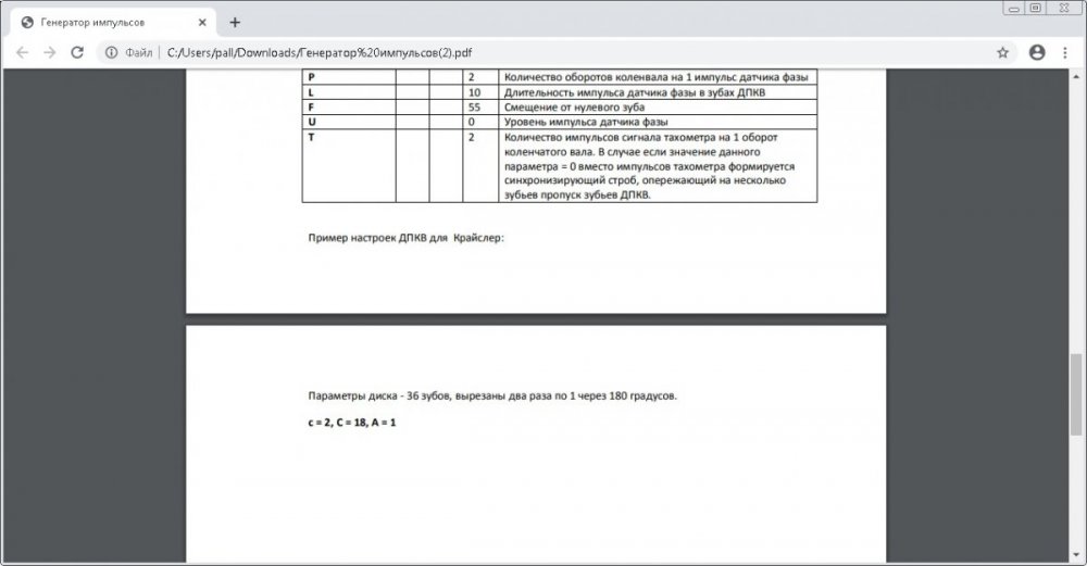

З.Ы. а ведь есть фришный  генератор на атмеге8, он довольно гибок в настройке колена и распреда. В хелпе к нему есть пример для крайслеров, это часом не Ваш случай? Посмотрите внимательно хелп,  гдето я выкладывал.....если нет, сделаем ......
Сижу в тверской обл в деревне "на карантине", ....  делать все равно нечего...  буду пока ваять Ваш сигнал, мож водки стану пить меньше... :)
Изменено пользователем Stiv_ru
10 часов назад, Stiv_ru сказал:
В хелпе видел. Не знаю, похоже что нет. Увидеть бы в виде осциллограммы, может и подойдет, а так не пойму.

Вот заскринил кусочек хелпа от гена на атмега8

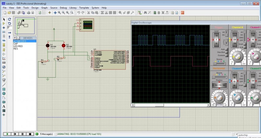

Уже посмотрел, это не Ваш случай.... хотя тоже какойто крайслер....Вчера наваял один вариант, но есть сомнения т.к. в разных осцилограммах, которые накачал из нета немного разная синхронизация.. руководствовался скрином 2. Вот, что получилось...скрин из протеуса...

Посмотрел личку, спасибо за скрины, попробую написать еще вариант дпкв дпрв с новых скринов...
З.Ы. Первый вариант скомпилировался в 1.17кб, место еще есть и думаю можно еще немного сэкономить используя макросы. Так что можно туда запихать еще один вариант дпкв дпрв и кнопку ,  чтобы между вариантами переключаться, только надо сначала понять то получилось или нет.... чтоб потом все не переделывать....
