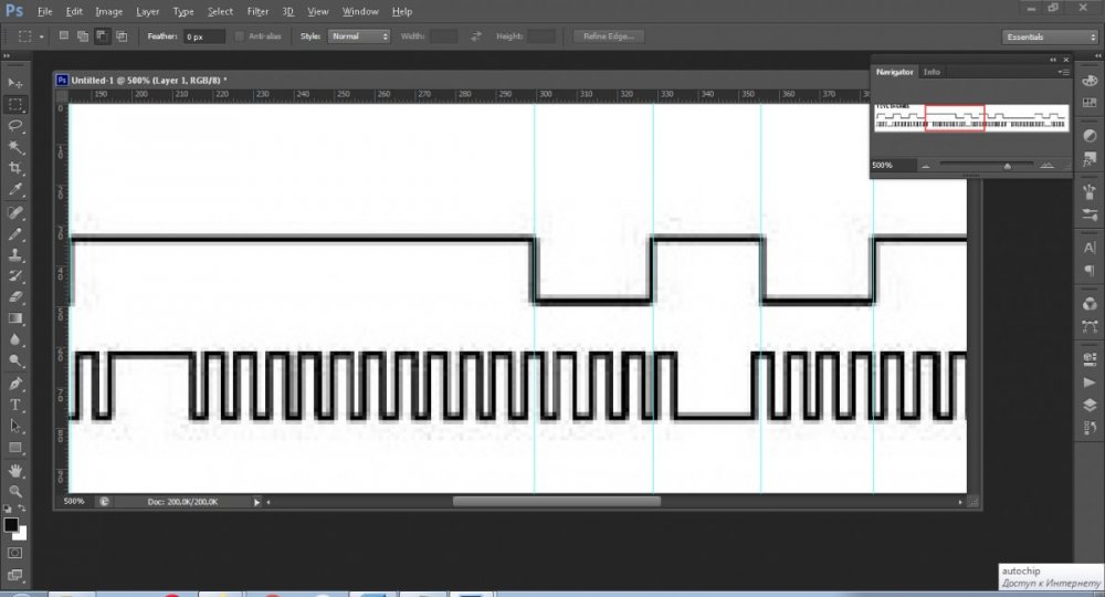

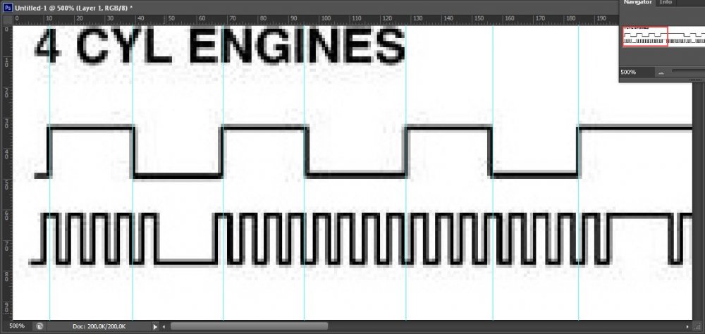

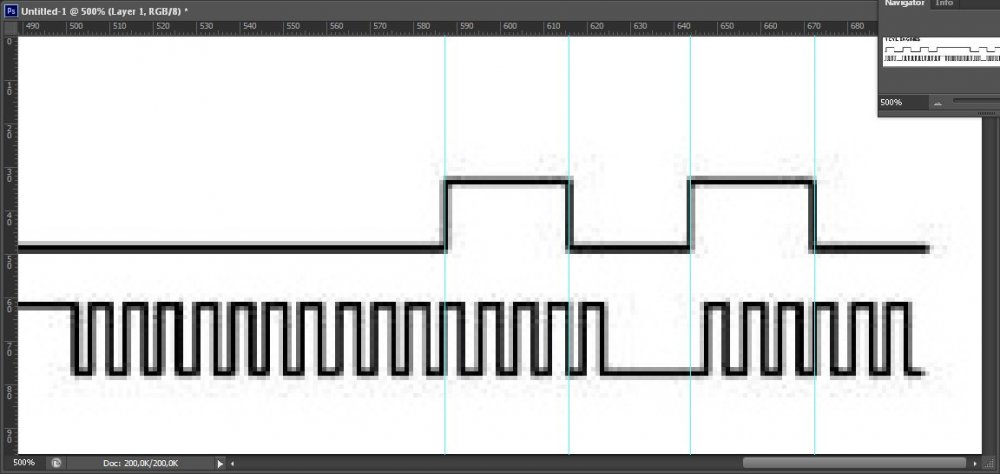

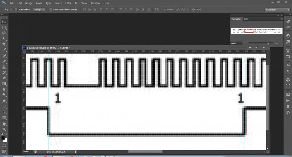

Stiv_ru Опубликовано 6 апреля, 2020 Поделиться Опубликовано 6 апреля, 2020 (изменено) На В 05.04.2020 в 16:09, NE555 сказал: Самый верхний. Показать Попытался написать "самый верхний" и столкнулся с непоняткой...на этой осцилограмме хреново видна синхронизация, у меня получается, что конец или начало зуба распреда приходятся то на половину зуба колена, то на зуб, если это так( я из этого исходил), то программулина очень большая получается... ща сделаю скрины.. Есть сомнения, может это огреха картинки? логичней было бы если бы совпадали фронты.....итак тут сложный сигнал, зачем еще то в пол зуба, то в зуб??? .Вот бы неплохо заполучить нормальную осцилограмму..... в нете похожий сигнал не нашел, поделитьесь плиз, если у кого есть Изменено 6 апреля, 2020 пользователем Stiv_ru Ссылка на комментарий Поделиться на другие сайты Поделиться

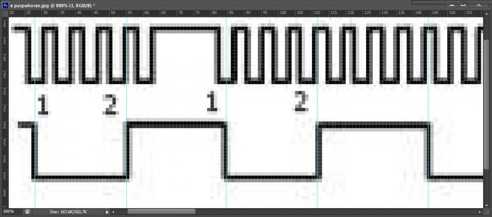

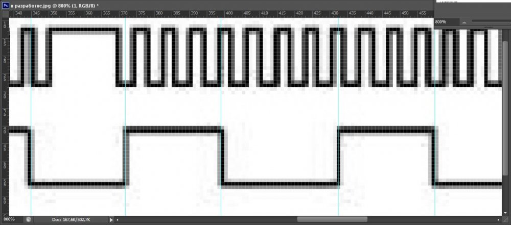

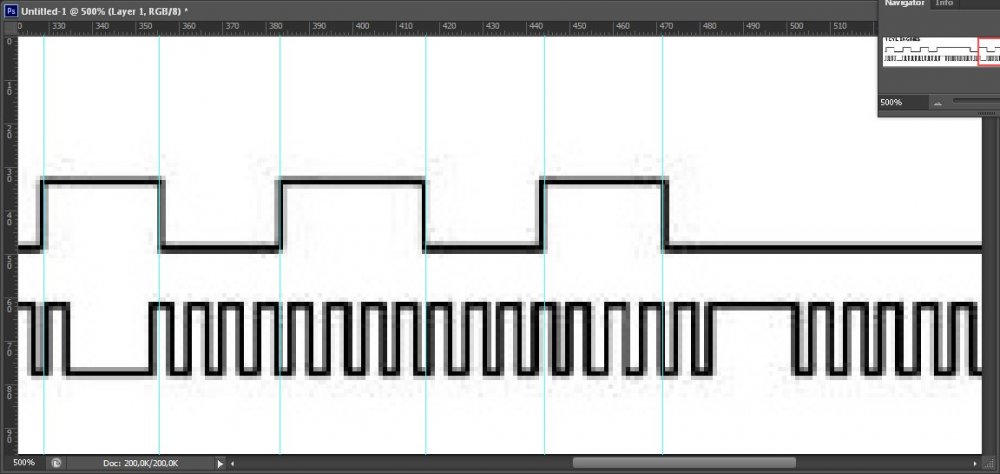

Stiv_ru Опубликовано 8 апреля, 2020 Поделиться Опубликовано 8 апреля, 2020 (изменено) прошу прощения у форумчан, в фотошопе перестарался.... для своего удобства отразил на 180 и превернул..... сорри..... вот выкладываю правильные скрины... Вопрос к крайслероводам, - сигнал, который выложил очень странный, может ктот подскажет, как правильно синхронизировать? Может кто поделится осцилограммой в хорошем качестве? Изменено 8 апреля, 2020 пользователем Stiv_ru Ссылка на комментарий Поделиться на другие сайты Поделиться
Stiv_ru Опубликовано 8 апреля, 2020 Поделиться Опубликовано 8 апреля, 2020 Вот и думай - осцилограмма обманывает или внатуре такой сложный синал..... мне надо понять из чего исходить...... Ссылка на комментарий Поделиться на другие сайты Поделиться
Stiv_ru Опубликовано 8 апреля, 2020 Поделиться Опубликовано 8 апреля, 2020 Выложу тему еще на паре форумов....чтоб ускорить процесс..... напоминаю - ищу осцилограмму в хорошем качестве для крайслер, 2.0, 2.4 2000 годов, выше есть осцилограмма для примера, которую ищщу...Но она в плохом качестве...выложил для ориентира.. Спасибо!!! Ссылка на комментарий Поделиться на другие сайты Поделиться

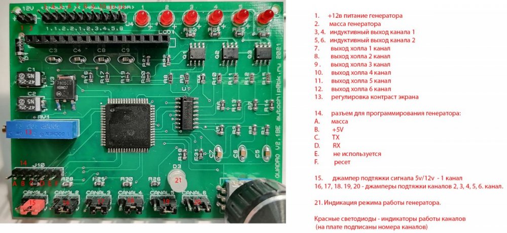

Stiv_ru Опубликовано 6 июня, 2022 Поделиться Опубликовано 6 июня, 2022 Привет братва!!! Так я и не нашел готовое решение, которое позволило бы мне запускать импортные блоки на столе.....Написал свой генератор.......идея была - генератор дпкв дпрв на авто, которые не запускаются по признаку - нет синхронизации дпкв дпрв - нет запуска....... ниссаны, митсубиши, крайслеры и т.п. . - все, что запланировал реализовал - управление энкодером, возможность обновления по уарт, 6 каналов генерации.....почти 100 сигналов уже добавил.......кому интересно, пишите в почту..... пример работы в моем миниатюрном стендике.....https://cloud.mail.ru/public/qKzY/vdg2t7sq6 2 Ссылка на комментарий Поделиться на другие сайты Поделиться
Stiv_ru Опубликовано 6 июня, 2022 Поделиться Опубликовано 6 июня, 2022 возможность обновления самим пользователем дает мне возможность писать сигналы на заказ - если в генераторе нет какого то сигнала - пользователь может скинуть мне осцилограмму, я напишу новый сигнал, включу его в апдейт и скину прошивку заказчику. Он запишет ее и протестирует новый сигнал. Вот так потихоньку и добавляю новые сигналы......В генераторе, на этот момент времени около 100 сигналов, меню разделено на 3 подпункта - легковушки, грузовики, дизеля..... Ссылка на комментарий Поделиться на другие сайты Поделиться
Stiv_ru Опубликовано 6 июня, 2022 Поделиться Опубликовано 6 июня, 2022 В данный момент времени проц заполнен только на 50%, в перспективе думаю поместится примерно 200 сигналов. пиши да пиши.....но фантазия заканчивается, все, что попалось в работу и что просили пользователи добавил...... Ссылка на комментарий Поделиться на другие сайты Поделиться
