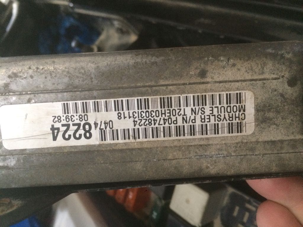

uanvar Опубликовано 7 января, 2012 Поделиться Опубликовано 7 января, 2012 (изменено) Добрый день Всем!!! Потерян брелок от Chrysler Voyager 2.4 бензин 96 года выпуска. При включении зажигания мигает Alarm Set, двигатель заводиться и глохнет, в моторном ST95040(ST632565),а в BCM- MC68HC11E9. Если есть возможность ,скинте мне на почту. Буду весьма благодрен!!! С уважением, Анвар. original ST95040.rar Изменено 7 января, 2012 пользователем uanvar Ссылка на комментарий Поделиться на другие сайты Поделиться
nemez36 Опубликовано 8 января, 2012 Поделиться Опубликовано 8 января, 2012 Добрый день Всем!!! Потерян брелок от Chrysler Voyager 2.4 бензин 96 года выпуска. При включении зажигания мигает Alarm Set, двигатель заводиться и глохнет, в моторном ST95040(ST632565),а в BCM- MC68HC11E9. Если есть возможность ,скинте мне на почту. Буду весьма благодрен!!! С уважением, Анвар. Так что скинуть? Чищенный дамп, без иммо, или дамп моти с бодика, где номер моторного? Сам-то пробовал дамп почистить, киллером например. Ссылка на комментарий Поделиться на другие сайты Поделиться
uanvar Опубликовано 8 января, 2012 Автор Поделиться Опубликовано 8 января, 2012 Кое-что раздобыл на форумах,но для этого движка не подошло-то же самое! В иммокиллере именно на 2.4 бензин ничего нет-и не прокатвает! Можно и варианты с BCM И IMMO OFF ECU тоже подойдут! Буду очень признателен! Ссылка на комментарий Поделиться на другие сайты Поделиться
uanvar Опубликовано 8 января, 2012 Автор Поделиться Опубликовано 8 января, 2012 Чуть не забыл-ECU CRYSLER P/N P04727163 0472 S/N TEH276518864 4651711-2 64490 Chrysler ecu photo.rar Ссылка на комментарий Поделиться на другие сайты Поделиться
