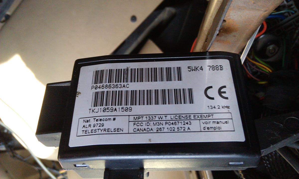

Доброго времени суток. Авто  Chrysler Voyager 2.4 бензин 99 года. ЕСU - 7235AD (04745860 64490 19), EEPROM  - ST95040. Не заводится, горит ALARM SET. На основании имеющихся дампов еепром  с вкл. и выкл. иммо пытался определить области , которые необходимо занулить с целью удаления иммо(возможно с областями ошибся). Заливал дамп – авто со второго раза завелось, но после секунд  2 работы глохло. Заводилось около 5 раз, затем стартер перестал прокручивать. Принудительно замыкал реле стартера – безрезультатно. Пробовал занулять еепром, занулять предполагаемые области и снимать разъем с блока иммо – все то же самое: раз пять заведется и сразу глохнет. Какие данные помимо иммо хранятся в этой еепром? И должно ли ее содержимое после каждой заводки изменяться? Помогите, пожалуйста, снести иммо, буду признателен. Прикрепляю исходный дамп и фото блока иммо.
Chraisler_voyag_1999_2.4_mkkp_7235ad_eeprom_ST632565_immo_on.binПолучение информации...
Чип в ключе есть?
ИММО на замке зажигания есть?
Изменено пользователем zanovo
  В 02.10.2017 в 18:12, zanovo сказал:
Чип в ключе есть?
Ключ вместе с иммо спрятан под панелькой. С подобной конструкцией  до этого все работало.
