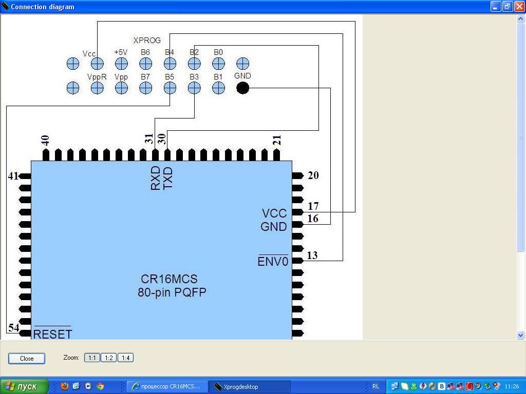

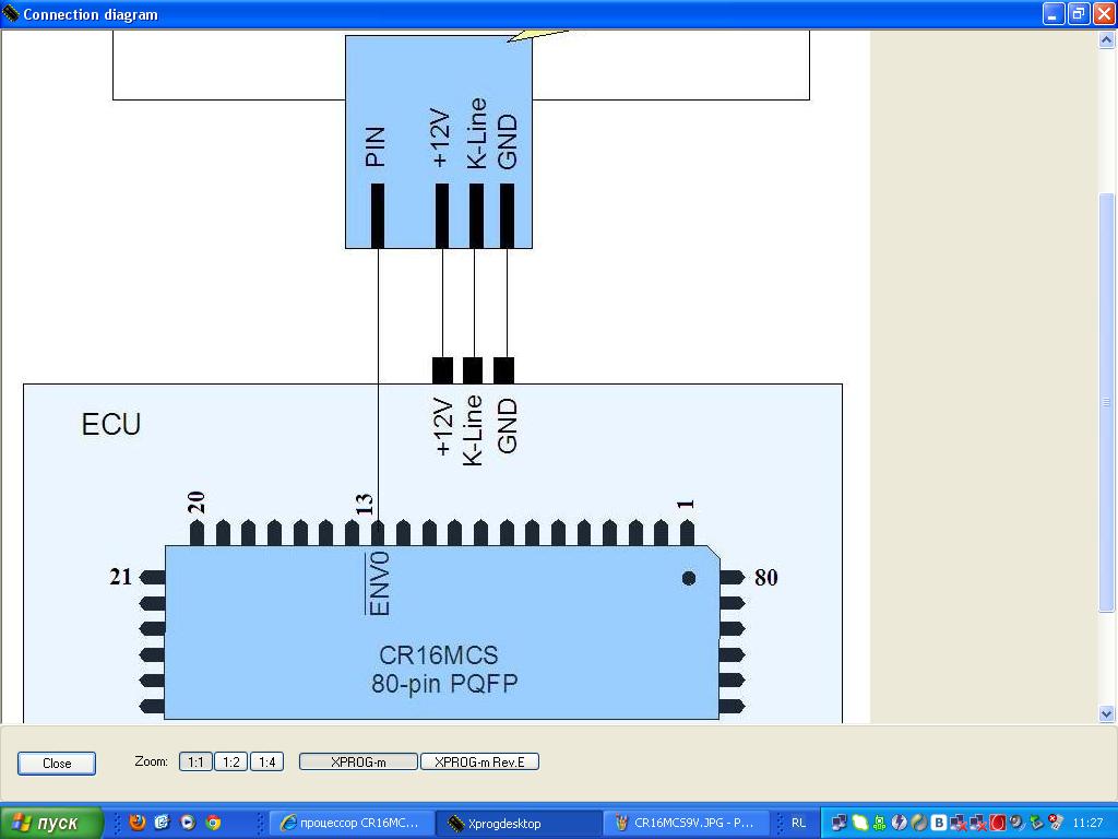

walkrus Опубликовано 9 января, 2012 Поделиться Опубликовано 9 января, 2012 нужна помощь . P30667469, bosch 0 285 001 655, проц CR16MCS9V есть UPA но не могу найти в мануале как припояться либо считать дамп с проца, расскажите глупому как поступить. Ссылка на комментарий Поделиться на другие сайты Поделиться
Turop Опубликовано 10 января, 2012 Поделиться Опубликовано 10 января, 2012 нужна помощь . P30667469, bosch 0 285 001 655, проц CR16MCS9V есть UPA но не могу найти в мануале как припояться либо считать дамп с проца, расскажите глупому как поступить. Upa оригинал? Или китай? Если оригинал то заходи http://elrasoft.eu/login.htm Вводи логин и пароль! И вот там найдеш все ответы на свои вопросы! Ссылка на комментарий Поделиться на другие сайты Поделиться
walkrus Опубликовано 10 января, 2012 Автор Поделиться Опубликовано 10 января, 2012 Китай.... А есть Хprog-m 5 взять , там тоже в мануале нет про этот процессор , а такого как в UPA сервиса нет . или я ошибаюсь? Ссылка на комментарий Поделиться на другие сайты Поделиться
жека740 Опубликовано 10 января, 2012 Поделиться Опубликовано 10 января, 2012 Китай.... А есть Хprog-m 5 взять , там тоже в мануале нет про этот процессор , а такого как в UPA сервиса нет . или я ошибаюсь? а мануал не судьба почитать? Ссылка на комментарий Поделиться на другие сайты Поделиться
walkrus Опубликовано 10 января, 2012 Автор Поделиться Опубликовано 10 января, 2012 спасибо! Ссылка на комментарий Поделиться на другие сайты Поделиться
sas-78 Опубликовано 10 января, 2012 Поделиться Опубликовано 10 января, 2012 (изменено) Как я понял это блок SRS от Volvo? Только проц там не 80 ног идет насколько помню, упой прекрасно внутривенно читается, только питание внешнее на блок подать нужно и одну дорожку резать, не помню какую! Изменено 10 января, 2012 пользователем sas-78 Ссылка на комментарий Поделиться на другие сайты Поделиться
walkrus Опубликовано 11 января, 2012 Автор Поделиться Опубликовано 11 января, 2012 да все хорошо подпаялся. спс все за помощь Ссылка на комментарий Поделиться на другие сайты Поделиться
