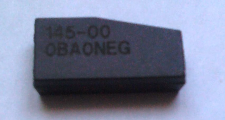

Приветствую форумчане! У меня возникла необходимость создать клон чипа для работы автозапуска на данном авто. Ключ расковырял , вынул чип , "по-гуглил", но так никакой информации об этом чипе так и не нашел. Собственно вопрос , что за чип , какого поколения и т.д.? надиси на чипе: 145-00 OBAONEG
А чем ты его создавать будешь- напильником? для этого надо читалку- писалку иметь. на бензине Megamos 48, на дизеле-Tiris 4D
большое спасибо откликнувшимся! машина 2011года. ну естественно не напилиником. я хочу его заказать а потом к дилеру,. т.к. по городу спецов с оборудованием не нашел. ну мож плохо искал.
Вот этот пойдет ? Транспондер 4D-60 Texas crypto карбон. JMA: TP19
или этот? Транспондер для клонирования чипа 4C 4D Silca: EH2

а так берешь чип 4д60
