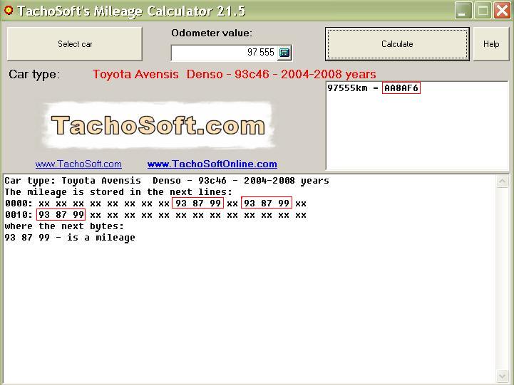

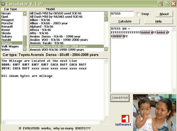

maxVE Опубликовано 22 июня, 2013 Поделиться Опубликовано 22 июня, 2013 (изменено) В 21.06.2013 в 05:47, slada сказал: Да. Один программа тор читает старший вперед, другой младший. В автопроге можно установить в ручную Все. Спасиб всем за помощь. Все получилось. Скачал дамп, предложенный выше, с помощью программы калькулятор посчитал нужный пробег. Работал с WinHex. в автопроге выпрал st93c46 и прошил. Запаял в панел микросхему и в се заработало. P.S. В программе TochoSoft не правильно показывает данные для изменения пробега для avensis 2004-2006. ( Car type: Toyota Avensis Denso - 93c46 - 2004-2006 years The mileage is stored in the next lines: 0000: xx xx xx xx xx xx xx xx 93 87 99 xx 93 87 99 xx 0010: 93 87 99 xx xx xx xx xx xx xx xx xx xx xx xx xx where the next bytes: 93 87 99 - is a mileage) Верные данные для изменения показывает Calculator. The Mileage are Located at the next Line 0000: 80FF 80FF 80FF 80FF CAEA B6FF CAEA B6FF 0010: CAEA B6FF xxxx xxxx xxxx xxxx xxxx xxxx All shown bytes are mileage Как видим - разница существенная :) Это к слову. Спасибо всем за помощь Изменено 22 июня, 2013 пользователем maxVE Ссылка на комментарий Поделиться на другие сайты Поделиться

maxVE Опубликовано 23 июня, 2013 Поделиться Опубликовано 23 июня, 2013 (изменено) Ситуация проста. Разница очевидна. Принесли панель с реальным пробегом 109383 км. Меняем к примеру на 60000. Получаем не работающий одометр. Так как в панели с пробегом 109383 будут вначале 80FF 80FF 80FF 80FF, которые соответсвуют этому пробегу, и в тахософте мы их менять не будем. Что в корне не верно. Для пробега в 60000 д.б FFFF FFFF FFFF FFFF Изменено 23 июня, 2013 пользователем maxVE Ссылка на комментарий Поделиться на другие сайты Поделиться
