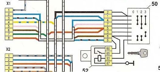

alduka Опубликовано 13 января, 2012 Поделиться Опубликовано 13 января, 2012 Всем добрый день! Пожалуйста помогите с точками подключения, сейчас стоит сигналка аллигатор L430. В особенности подключения автозапуска, нужно подключать синий и зеленый провода и куда тогда? Зарание спасибо за помощь. Ссылка на комментарий Поделиться на другие сайты Поделиться
Тимурик Опубликовано 13 января, 2012 Поделиться Опубликовано 13 января, 2012 (изменено) синий впринципе не обязательно зеленый к цепи замка зажигания , от которого управляется печка. желтый сигналки к (зажиганию) это серый провод чтоб контроллер включился и реле зажигания. стартер в разрез как по схемке, мамку красного из разема вытаскиваешь на черно желтый тонки обжимаешь новую и вставляешь вместо нее. черно желтый толстый к красному. красный от сигналки к коричневому или розовому. на панели серо черный ( контроль двигателя) к коричнево белому или к коричнево красному (желательно через сопротивление в 500ком. если к тахомеру зацепишься) оранжево фиолетовый к коричнево синему. Изменено 13 января, 2012 пользователем Тимурик Ссылка на комментарий Поделиться на другие сайты Поделиться

alduka Опубликовано 16 января, 2012 Автор Поделиться Опубликовано 16 января, 2012 все работает, но что то не могу запустить дистанционный автозапуск, поднимаю ручник, выключаю зажигание и двигатель глохнит. Возможна причина неподключенного зеленого провода от колодки автозавода? просто друг сказал его не надо подключать))) а я ему поверил))) ведь на дворе было 05.00 ремени))) Ссылка на комментарий Поделиться на другие сайты Поделиться
alduka Опубликовано 16 января, 2012 Автор Поделиться Опубликовано 16 января, 2012 (изменено) весь мозг уже вынес, подскажите плиз, куда подключать колодку авто запуска..... заранее буду очень благодарен.... Изменено 16 января, 2012 пользователем alduka Ссылка на комментарий Поделиться на другие сайты Поделиться
sdemy Опубликовано 17 января, 2012 Поделиться Опубликовано 17 января, 2012 все работает, но что то не могу запустить дистанционный автозапуск, поднимаю ручник, выключаю зажигание и двигатель глохнит. Возможна причина неподключенного зеленого провода от колодки автозавода? просто друг сказал его не надо подключать))) а я ему поверил))) ведь на дворе было 05.00 ремени))) Если глохнет вариантов как правило 2: 1.Ручник 2.контроль зав.двигателя. Ссылка на комментарий Поделиться на другие сайты Поделиться
