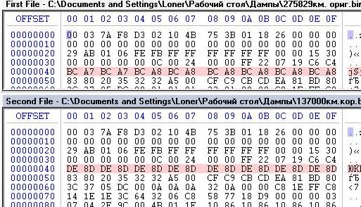

kostas Опубликовано 13 января, 2012 Поделиться Опубликовано 13 января, 2012 Привет Форумчанам! Вот столкнуся с проблемой, т. е. Изменил показания одометра. Показания изменились как надо, но стрелки стали жить своей жизнью и выскочили ошибки: 00771-Датчик уровня топлива-G 01176-ключ 6510 непостоянно 65535-неисправен блок управления 00-00 Суточный тоже не показывает. Авто бензин 1,6, АЕЕ ВАГ номер щитка1U, Плюс кодировка непонятки, посторался поставить как положенно, ничего не получилось. Кроме этого по движку выскочила ошибка 17978-Блокировка управления двигателем Р1570-35-10 непостоянно В графе кодировка вообще пусто, плюс работает только на оборотах, но это было до этого, там с регулятором дросселя, проблеммы Ваг номер 032 906 014F WIN TMBDJ01U3Y2367359 Скидываю дампы до и после Дампы.rar Ссылка на комментарий Поделиться на другие сайты Поделиться

vfrfh Опубликовано 13 января, 2012 Поделиться Опубликовано 13 января, 2012 слева 100% рабочий дамп, справа твой оригинал... Ссылка на комментарий Поделиться на другие сайты Поделиться

Sergeii Опубликовано 13 января, 2012 Поделиться Опубликовано 13 января, 2012 Дамп в норме. Менял только область пробега? Правленый дамп это заготовка или контрольное считывание. Если это дамп прочитан после записи. то с ним все в норме. Ищи косяк в железе приборки. Ссылка на комментарий Поделиться на другие сайты Поделиться

kolykin Опубликовано 13 января, 2012 Поделиться Опубликовано 13 января, 2012 слева 100% рабочий дамп, справа твой оригинал... Не знаю как у вас, но свап тут ни причем. Отличается только область пробега. Ссылка на комментарий Поделиться на другие сайты Поделиться

vfrfh Опубликовано 13 января, 2012 Поделиться Опубликовано 13 января, 2012 Не знаю как у вас, но свап тут ни причем. Отличается только область пробега. у Вас видимо все по другому !!! если внимательно посмотреть, отличия есть... Ссылка на комментарий Поделиться на другие сайты Поделиться

Sergeii Опубликовано 13 января, 2012 Поделиться Опубликовано 13 января, 2012 В выложеных все ровно Ссылка на комментарий Поделиться на другие сайты Поделиться
kolykin Опубликовано 13 января, 2012 Поделиться Опубликовано 13 января, 2012 у Вас видимо все по другому !!! если внимательно посмотреть, отличия есть... Да есть, только область пробега!!! Скрин уже Сергей успел выложить. Ссылка на комментарий Поделиться на другие сайты Поделиться
