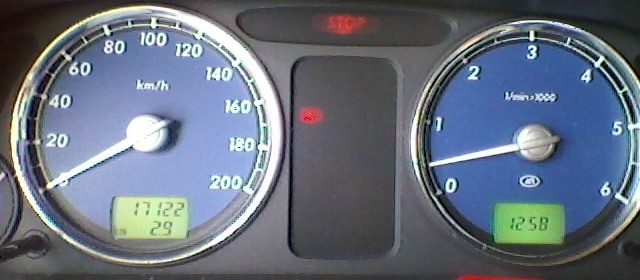

Alex64 Опубликовано 15 января, 2012 Поделиться Опубликовано 15 января, 2012 400 об/мин. на холостых. При тесте стрелки отклоняются на всю шкалу, возвращаются на ноль. Остальные приборы показывают реально. Подскажите, что может быть? Ссылка на комментарий Поделиться на другие сайты Поделиться
Alex64 Опубликовано 16 января, 2012 Автор Поделиться Опубликовано 16 января, 2012 Сегодня посмотрел сканером, обороты на тахометре занижены в два раза. Панель 385. 3801 люкс. Двигатель на авто Крайслер, ЭБУ Моторолла. Авто так куплено. Бывший хозяин говорил, что менял приборку. В инете нашел темы, где обороты наоборот завышены в два раза. Может какая-то несовместимость приборок? У кого какие мысли есть? Ссылка на комментарий Поделиться на другие сайты Поделиться

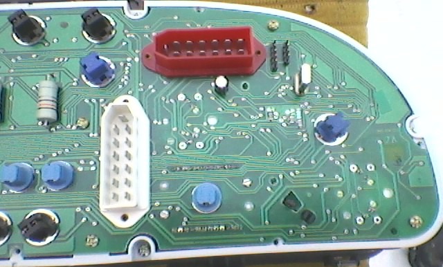

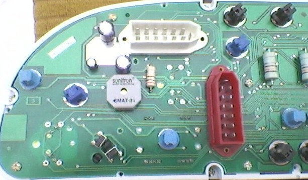

Alex64 Опубликовано 16 января, 2012 Автор Поделиться Опубликовано 16 января, 2012 Фото сделал, про ползунок не знал, не обратил внимание. На фото он есть? Ссылка на комментарий Поделиться на другие сайты Поделиться
electron_1984 Опубликовано 16 января, 2012 Поделиться Опубликовано 16 января, 2012 Здесь его нет, получается эта панель с крайслеровским мотором несовместима по тахометру. 1 Ссылка на комментарий Поделиться на другие сайты Поделиться
Выбор Опубликовано 16 января, 2012 Поделиться Опубликовано 16 января, 2012 Здесь его нет, получается эта панель с крайслеровским мотором несовместима по тахометру. Ты прав! Ссылка на комментарий Поделиться на другие сайты Поделиться
