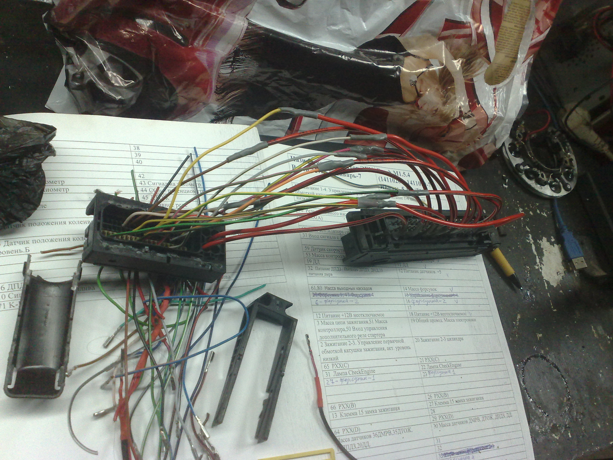

basha Опубликовано 20 января, 2012 Поделиться Опубликовано 20 января, 2012 Документ Microsoft Word (4).docЗдраствуйте помогите перейти с января 7.2 2111 8V 1,5 L 2111-1411020-81 надо её переделать под январь 5.1 8V 2111-1411020-71 может кто уже с этим сталкивался хочу переделать чисто разъем и провести проводку под модуль зажигания старого образца естесвено думаю сделать одновременный впрыск думал разберусь сам но много непоняток брал обозночение контактов с алмисофта но неразберихи дофига прикладываю фаил ворда где я начал перетрасировку p.s Заранее спасибо В ян 7.2 есть функция разрешение одновременного впрыска . и снять галочку датчик фаз Ссылка на комментарий Поделиться на другие сайты Поделиться

bucefal Опубликовано 20 января, 2012 Автор Поделиться Опубликовано 20 января, 2012 с пере трассировкой вопрос решен осталось запаять переходник для откатки есть вариант с водителем и диностендом Ссылка на комментарий Поделиться на другие сайты Поделиться
basha Опубликовано 20 января, 2012 Поделиться Опубликовано 20 января, 2012 (изменено) с пере трассировкой вопрос решен осталось запаять переходник для откатки есть вариант с водителем и диностендом перекроссировка это мелочь две схемы пояльник и тестор (тем более проводка дорогая и старая . я думаю и у нас в Самаре не найти ) Что ж ты туда поставил что просто по логам не откатать. Еще первый раз слышу что машину на стенде катают а не в реальных условиях Изменено 20 января, 2012 пользователем basha Ссылка на комментарий Поделиться на другие сайты Поделиться

bucefal Опубликовано 22 января, 2012 Автор Поделиться Опубликовано 22 января, 2012 вот сделал пока правда обратный процесс но нече все работает на самом деле нечего сложного Ссылка на комментарий Поделиться на другие сайты Поделиться
