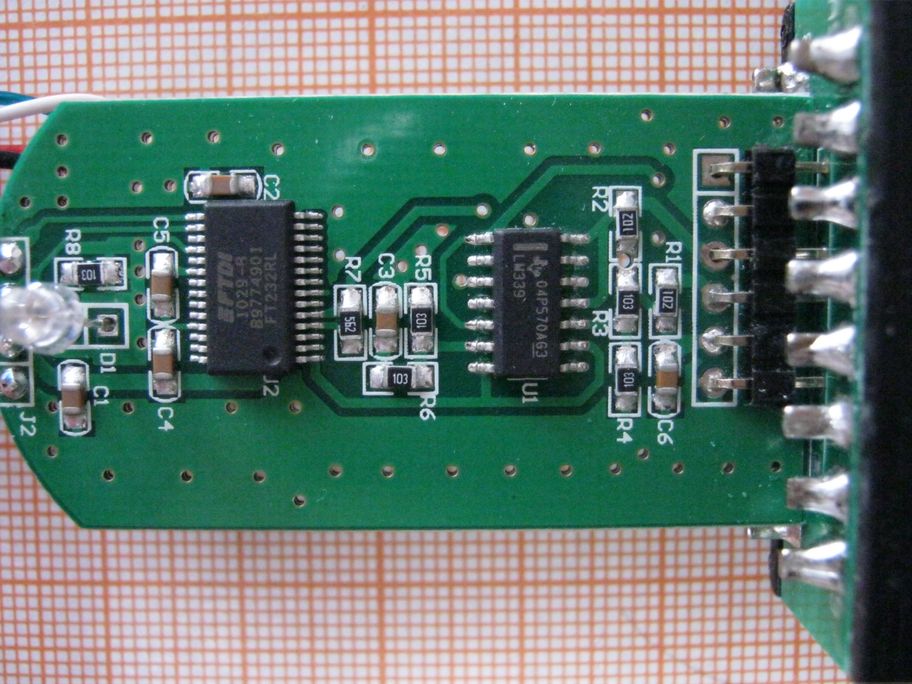

Dmitriuk Опубликовано 29 марта, 2013 Поделиться Опубликовано 29 марта, 2013 В 29.03.2013 в 09:20, cxem сказал: Адаптор VAG-COM 409.1 - Это 3 в одном: K-line + L-line + KKL-line = Адаптор VAG-COM 409.1 Ну, не знаю, спорить не буду. Но по-моему на схеме нигде не нарисовано что это именно Ваг ком 409. Ваговких адапторов целая куча разных. А Ваг Ком 409 - там схема чуть другая. Со стороны К-линии развязка на оптопарах и еепром на 93C46. То бишь с той схемой что в вашем посте Ваг Ком 409 работать не будет. В принципе - это обычный юсб к-лайн адаптор. Примерно такая же фигня как адаптор производства фирмы Орион. Ссылка на комментарий Поделиться на другие сайты Поделиться
