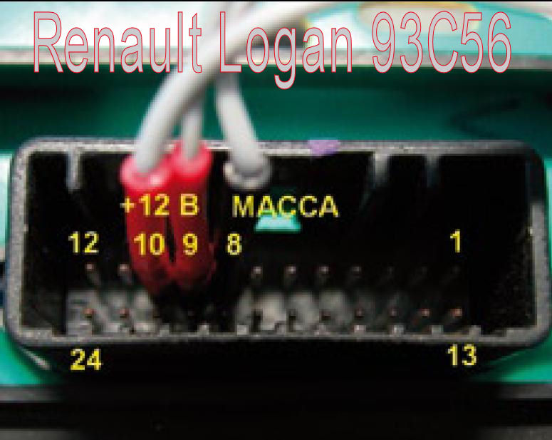

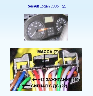

ivankravchuk Опубликовано 25 января, 2012 Поделиться Опубликовано 25 января, 2012 Добрый вечер. Прошу помощи. Принесли приборную панель на ремонт Renault Logan 2005г № панели 50102\203\0030 (8200\366\639). Имет два разъема. Первый- 15 пиновый красный, второй - 30 пиновый серый. Подскажите точки подключения питания на столе. Заранее Вам благодарен. 1 Ссылка на комментарий Поделиться на другие сайты Поделиться
kolykin Опубликовано 25 января, 2012 Поделиться Опубликовано 25 января, 2012 (изменено) Добрый вечер. Прошу помощи. Принесли приборную панель на ремонт Renault Logan 2005г № панели 50102\203\0030 (8200\366\639). Имет два разъема. Первый- 15 пиновый красный, второй - 30 пиновый серый. Подскажите точки подключения питания на столе. Заранее Вам благодарен. Держи Изменено 25 января, 2012 пользователем kolykin Ссылка на комментарий Поделиться на другие сайты Поделиться
Выбор Опубликовано 25 января, 2012 Поделиться Опубликовано 25 января, 2012 Добрый вечер. Прошу помощи. Принесли приборную панель на ремонт Renault Logan 2005г № панели 50102\203\0030 (8200\366\639). Имет два разъема. Первый- 15 пиновый красный, второй - 30 пиновый серый. Подскажите точки подключения питания на столе. Заранее Вам благодарен. Посмотри: Ссылка на комментарий Поделиться на другие сайты Поделиться

ZVUK Опубликовано 25 января, 2012 Поделиться Опубликовано 25 января, 2012 Добрый вечер. Прошу помощи. Принесли приборную панель на ремонт Renault Logan 2005г № панели 50102\203\0030 (8200\366\639). Имет два разъема. Первый- 15 пиновый красный, второй - 30 пиновый серый. Подскажите точки подключения питания на столе. Заранее Вам благодарен. Думаю так будет лучше Ссылка на комментарий Поделиться на другие сайты Поделиться

ivankravchuk Опубликовано 26 января, 2012 Автор Поделиться Опубликовано 26 января, 2012 Спасибо все определил Ссылка на комментарий Поделиться на другие сайты Поделиться

ivankravchuk Опубликовано 26 января, 2012 Автор Поделиться Опубликовано 26 января, 2012 точки питания спидометра спасибо большое ZVUK Ссылка на комментарий Поделиться на другие сайты Поделиться
