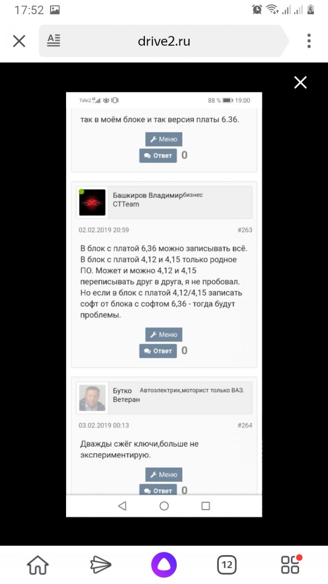

Redhammer Опубликовано 29 сентября, 2020 Поделиться Опубликовано 29 сентября, 2020 Мне вот не попадались записи, где пишут что из за этого горел эбу, может плохо искал Ссылка на комментарий Поделиться на другие сайты Поделиться

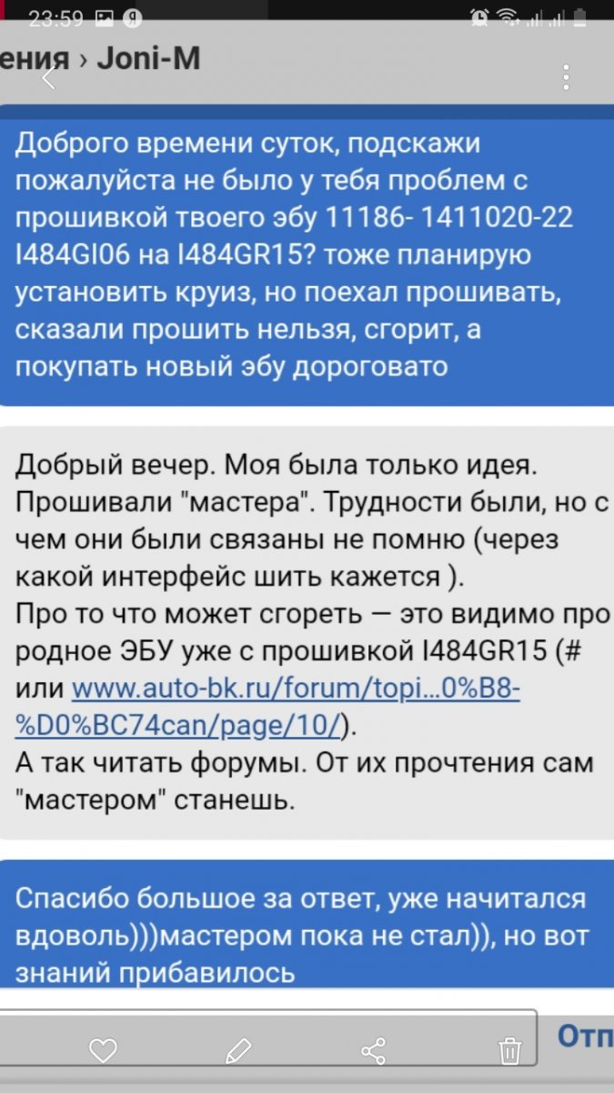

Redhammer Опубликовано 29 сентября, 2020 Поделиться Опубликовано 29 сентября, 2020 Вот парень ответил который прошивался Ссылка на комментарий Поделиться на другие сайты Поделиться
Trimmer Опубликовано 29 сентября, 2020 Поделиться Опубликовано 29 сентября, 2020 Блоки с gi06 без проблем шьются на GR15, несмотря на разницу в аппаратке. Ссылка на комментарий Поделиться на другие сайты Поделиться
Мастеровой Опубликовано 30 сентября, 2020 Поделиться Опубликовано 30 сентября, 2020 Я зашивал I484GU17 вместо gi06... на счет круиза не знаю - работает на этой прошивки или нет. Ссылка на комментарий Поделиться на другие сайты Поделиться
влада.имир Опубликовано 30 сентября, 2020 Поделиться Опубликовано 30 сентября, 2020 На GU17 нет круиза. Ссылка на комментарий Поделиться на другие сайты Поделиться
влада.имир Опубликовано 30 сентября, 2020 Поделиться Опубликовано 30 сентября, 2020 Зашивал я в I484gi06 прошивку I484GU17 двигатель работает без проблем, но круиза нет. Ссылка на комментарий Поделиться на другие сайты Поделиться
Redhammer Опубликовано 30 сентября, 2020 Поделиться Опубликовано 30 сентября, 2020 Я так понимаю версия платы 4.12 более старая, чем 6.3х. Поэтому наверное производитель при разработке платы 6.36 учел это при замене ПО. Я думаю когда оф дилер прошивал с IG06 на GL09 делал это не бездумно, значит был допуск по прошивкам с завода. Ссылка на комментарий Поделиться на другие сайты Поделиться
Redhammer Опубликовано 30 сентября, 2020 Поделиться Опубликовано 30 сентября, 2020 Вот нашел, более свежая инфа Ссылка на комментарий Поделиться на другие сайты Поделиться

Redhammer Опубликовано 6 октября, 2020 Поделиться Опубликовано 6 октября, 2020 30.09.2020 в 11:28, Redhammer сказал: Я так понимаю версия платы 4.12 более старая, чем 6.3х. Поэтому наверное производитель при разработке платы 6.36 учел это при замене ПО. Я думаю когда оф дилер прошивал с IG06 на GL09 делал это не бездумно, значит был допуск по прошивкам с завода. Все прошивку поставили GR 15 все работает! Всем спасибо за помощь. Ссылка на комментарий Поделиться на другие сайты Поделиться
