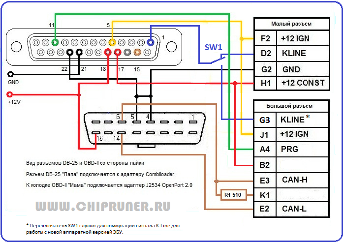

mihej78 Опубликовано 12 октября, 2014 Поделиться Опубликовано 12 октября, 2014 (изменено) Парни. Кто нибудь может подсказать распин м7.4can 11186-1411020-22 I484GK07. Подключаюсь по такому распину X2-H1, X2-H2 - Неотключаемое питание (+12В) X2-F2 - Включение зажигания (+12В) X2-G2, X2-G3, X2-G4 - Масса (достаточно подключить любой из этих контактов) X1-A4, X1-B2 - Разрешение программирования (+12В) X2-D2 - К-Лайн X1-G3 - К-Лайн (в некоторых ЭБУ КЛиния выведена на этот пин) X1-E2 - CAN Low X1-E3 - CAN Hi (через резистор 470-510 Ом необходимо дополнительно подключить на +5В, контакт X1:K1). Хэлп от чиплодыря. Ничего не получается. Подскажите что не так??? Изменено 12 октября, 2014 пользователем mihej78 Ссылка на комментарий Поделиться на другие сайты Поделиться

Вин Опубликовано 17 октября, 2014 Поделиться Опубликовано 17 октября, 2014 M74 (1) - Большой разъем, (2) Малый разъем (2) G2 Масса (2) G3 Масса (2) G4 Масса (2) H1 Неотключаемое питание (К30) (2) H2 Неотключаемое питание (К30) (1) J1 Oтключаемое питание (K15) (2) F2 Oтключаемое питание (K15) (2) D2 K-Line (1) A4 разрешение программирования (12В) (1) B2 разрешение программирования (12В) (вместе с контактом A4 на некоторых типах ЭБУ) 1 (E2) CAN-L (J2534) 1 (E3) CAN-H (J2534) и, через резистор 470..510 Om на 1 (K1) Ссылка на комментарий Поделиться на другие сайты Поделиться
