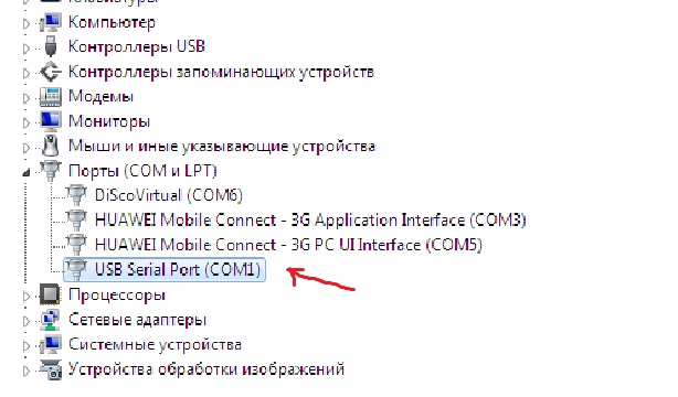

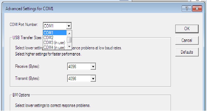

С картинки 1 - свойства_ Port Setting_Advanced- и на картинке 2 выбираем порт , который нужен. ОК и порт ставится тот, который нужен
после прошивки ELM у меня определяется как обычный USB-COM ( картинка 1)
