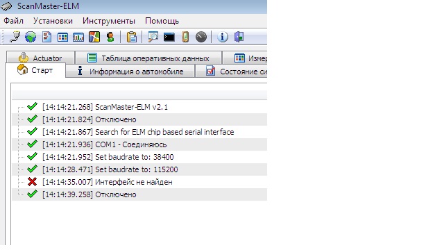

jein2003 Опубликовано 31 января, 2012 Автор Поделиться Опубликовано 31 января, 2012 Это настройки, там, где название столбцов потяните и они раздвинуться, установите галочки в Option: Show Time, Show Hex, Clock Time. Главное это VSP0. вот так? Ссылка на комментарий Поделиться на другие сайты Поделиться
GASCHE Опубликовано 31 января, 2012 Поделиться Опубликовано 31 января, 2012 Каждый делает под себя, если вас это устраивает то так, главное, ведь не как показывает, а что показывает и что с этим можно сделать, какую информацию извлечь. Ссылка на комментарий Поделиться на другие сайты Поделиться
jein2003 Опубликовано 31 января, 2012 Автор Поделиться Опубликовано 31 января, 2012 Каждый делает под себя, если вас это устраивает то так, главное, ведь не как показывает, а что показывает и что с этим можно сделать, какую информацию извлечь. да я имела ввиду так вы сказали сделать чтобы можно было понять как с этим бороться? Вы ведь объясняете я делаю и учусь...или пытаюсь ... я же отношусь к этому спокойно-удастся восстановить шнур-хорошо, не удастся-фиг с ним, зато сколько нового узнаю-это важнее Ссылка на комментарий Поделиться на другие сайты Поделиться

jein2003 Опубликовано 2 февраля, 2012 Автор Поделиться Опубликовано 2 февраля, 2012 Попробуйте установить на комп где раньше ELM не стоял. А если подать ATZ через терминал адаптер ответит? хм...интересная штука...когда просто воткнула в комп чистый он отозвался-подключено новое оборудование SCANTOOL.NET !!! Но определилось на 9 порт....переключила на 8, поставила сканмастер-не видит, скантул нет тоже. Запустила програмку аналог терминала-на команды ATI и ATZпо 8 порту молчание. пробовала перебросить на другой порт-результат тот же Ссылка на комментарий Поделиться на другие сайты Поделиться
GASCHE Опубликовано 2 февраля, 2012 Поделиться Опубликовано 2 февраля, 2012 Попробуйте установить 9 как он определился. Ссылка на комментарий Поделиться на другие сайты Поделиться
jein2003 Опубликовано 2 февраля, 2012 Автор Поделиться Опубликовано 2 февраля, 2012 Попробуйте установить 9 как он определился. попробовала-безрезультатно Ссылка на комментарий Поделиться на другие сайты Поделиться
jein2003 Опубликовано 2 февраля, 2012 Автор Поделиться Опубликовано 2 февраля, 2012 Сейчас специально пошла к дочке на комп подключила, определился сразу как скантулнет, запросил дрова, бросила с диска, взял два дайвера, определился СОМ3 ФТДИ, бросила прогу-адаптер не найден. Ссылка на комментарий Поделиться на другие сайты Поделиться
ewgen227 Опубликовано 2 февраля, 2012 Поделиться Опубликовано 2 февраля, 2012 Подайте питание на адаптер, и еще раз попробуйте. Если определился , уже хорошо. На 1 картинке без питания, на второй с питанием. Подключал дома на столе Ссылка на комментарий Поделиться на другие сайты Поделиться
Emilo Опубликовано 2 февраля, 2012 Поделиться Опубликовано 2 февраля, 2012 Вам отвечает только FT232RL.У него и зашито адрес и название порта.С ним ничего и немогло случится.Вы програмировали ELM327.Вот в нем и косяк.Его устранить можно только перепрошив елм.Но чтобы прошивка на елм где-то гуляла,этого еще неудалось встретить.Кстати,что такое елм.Это обыкновенный PIC в который елмэлектроник, и китайцы тоже,ложат свою прошивку.Выход вижу в новом адаптере,или покупать оригинальный елм и перепаять его.Кстати-в инструкции к авторизации елм-а упомянуто что это одноразовое действие.В случае удачи-все отлично.Второй вариант достался Вам.Я это пробовал с оригинальным елм-ом.Все нормально встало. Ссылка на комментарий Поделиться на другие сайты Поделиться
jein2003 Опубликовано 2 февраля, 2012 Автор Поделиться Опубликовано 2 февраля, 2012 Вам отвечает только FT232RL.У него и зашито адрес и название порта.С ним ничего и немогло случится.Вы програмировали ELM327.Вот в нем и косяк.Его устранить можно только перепрошив елм.Но чтобы прошивка на елм где-то гуляла,этого еще неудалось встретить.Кстати,что такое елм.Это обыкновенный PIC в который елмэлектроник, и китайцы тоже,ложат свою прошивку.Выход вижу в новом адаптере,или покупать оригинальный елм и перепаять его.Кстати-в инструкции к авторизации елм-а упомянуто что это одноразовое действие.В случае удачи-все отлично.Второй вариант достался Вам.Я это пробовал с оригинальным елм-ом.Все нормально встало. к тому же склоняюсь. Никакие процедуры установки не помогают, придется посидеть месяц в ожидании, пока продолжать читать и учить матчасть. Ссылка на комментарий Поделиться на другие сайты Поделиться
