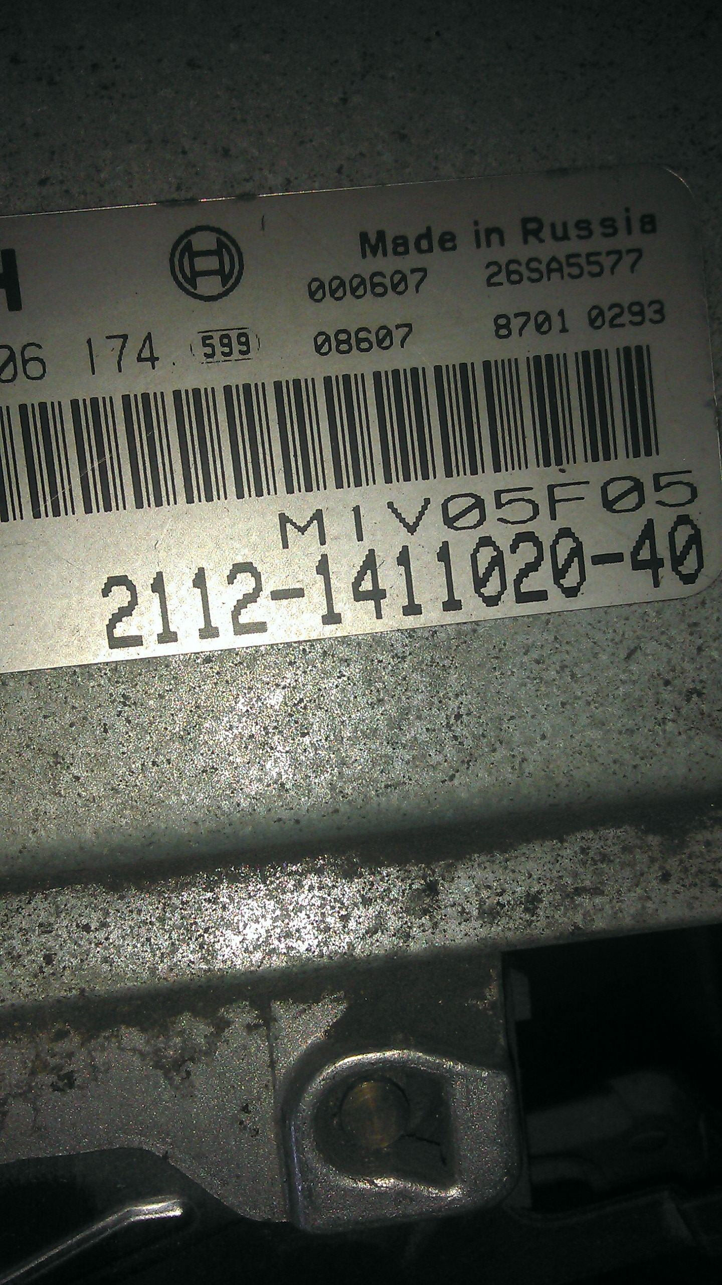

rumail Опубликовано 31 января, 2012 Автор Поделиться Опубликовано 31 января, 2012 фото ЭБУ Ссылка на комментарий Поделиться на другие сайты Поделиться

FIREMOTOR Опубликовано 31 января, 2012 Поделиться Опубликовано 31 января, 2012 Bosch M1.5.4 2112-1411020-40 2112 Евро-II Первая серийная версия, фазированный впрыск, широкополосный датчик детонации. сток заводской 1 Ссылка на комментарий Поделиться на другие сайты Поделиться
phantom Опубликовано 31 января, 2012 Поделиться Опубликовано 31 января, 2012 Bosch M1.5.4 2112-1411020-40 2112 Евро-II Первая серийная версия, фазированный впрыск, широкополосный датчик детонации. 1 Ссылка на комментарий Поделиться на другие сайты Поделиться
