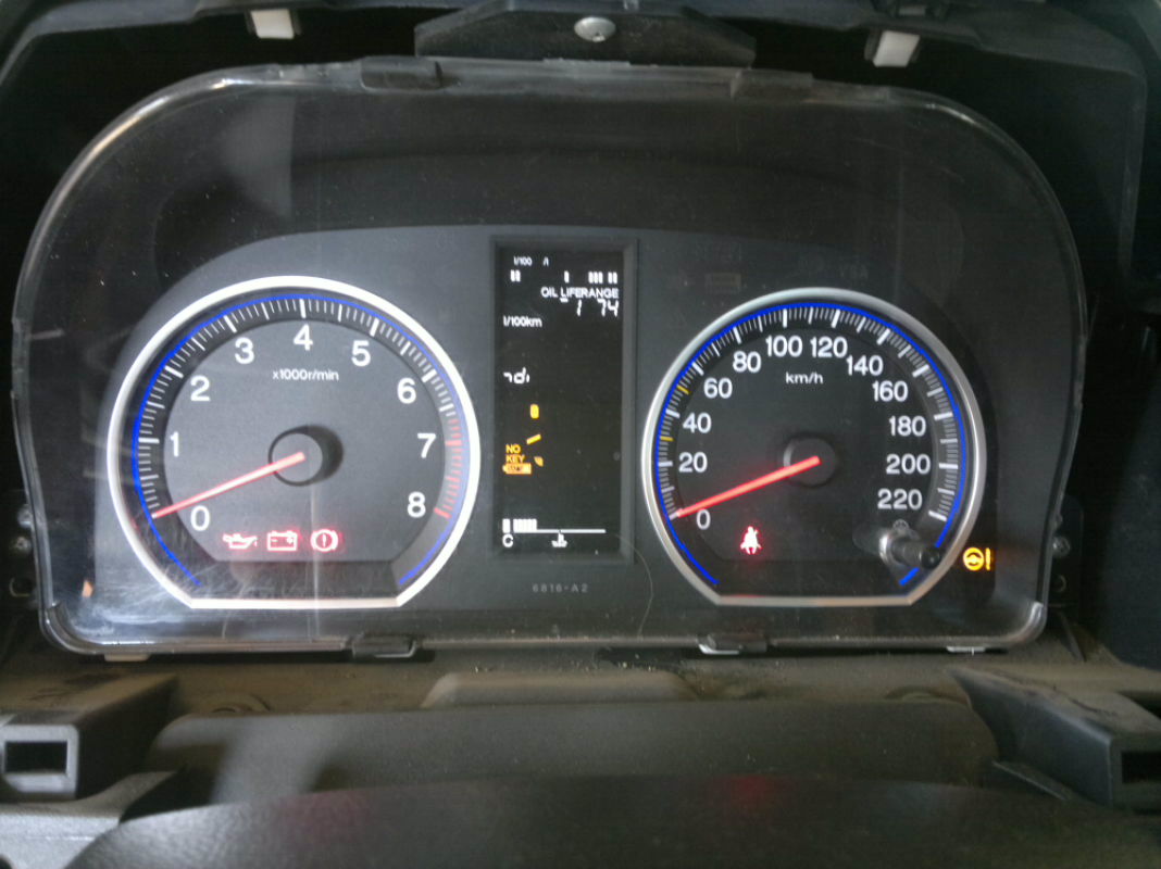

Здравствуйте, попала в ремонт данная приборка от honda CRV 2008Г в последнем кузове, иногда моргает индикация , со слов клиента можит работать иногда и целый день а можит и моргать целый день,дефект видел сам,разобрал панель видимых дефектов в плане непропаев ничего не нашол,сейчас на столе работает уже три часа дефект не проявляется, кто сталкивался с падобным дефектом толкните в нужное напровление?

Смд элементы не сейчас посмотрю, а сигнашка здесь точно не причём,моргают сигменты на индикаторе всё остальное работает нормально, соответственно и массу в машине смотреть нет смысла,вопрос всё ещё актуален

была подобная доска, при нагреве гасла половина ЖКшки. разбирал доску, выносил индикатор на проводах, аккуратно грел воздухом виноват был индикатор

Просмотрев весь щиток приборов пришол к выводу что дохнет скорее всего дисплей с малой вероятностью возможин и процессор,скажи как вышел из ситуации?

выпаяй дисплей и повесь на проводах, будешь точно знать что искать

Здравствуйте, подскажите пожалуйста, приехала машина с той же проблемой, пропаял все микросхемы и контакты дисплея, дисплей начал показывать нормально (не знаю может совпадение). но когда снимал стрелы одна вышла с штифтом, при установки на место, стрела уже ходила рывками, решил что вылетел шарик, разобрал моторчик, судя по устройству моторчика шарика там и не было, но в итоге после сборке моторчика стрелка начала подергиваться при вкл выкл зажигания и так же не плавно ходить. Вопрос в следующем может кто ни будь знает от каких моделей и годов подойдут моторчик на эту приборку. Заранее благодарю.

Извиняюсь что не ответил сразу, да фото именно моей приборки и моторчики соответственно, по моделям понятно, а года можно более старые к примеру от хонды CRV 1999 года подойдут, и по другим марком с ранними годами подойдут. Спасибо большое за ответы.
