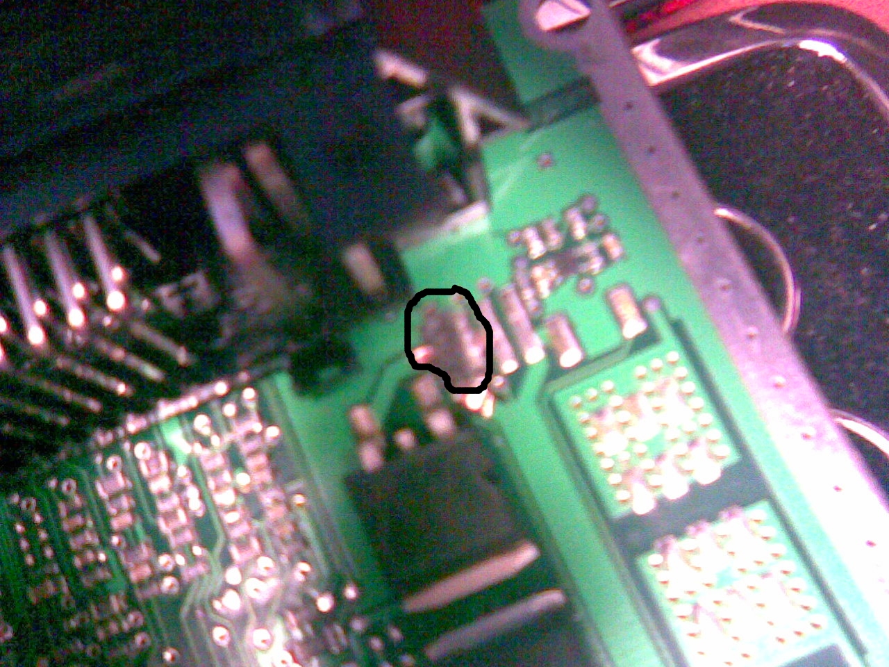

Чтоб не плодить темы, проблема следующая. Сгорел Январь 7.2. При разборке выяснилось в чём дело см. прикреплённый файл. Контроллер и читается и заливается на ура. Вопрос, что за элемент там стоял, заранее благодарен.
Поставь перемычку и радуйся жизни. Прежде чем поставить на машину, проверь оба ключа, вероятно один из них сгорел
Однозначно, ключ на коротком =(
Кстати, такой вопрос... кто, где и как их (эти ключи"коммутаторы") достает и скока они стоят.?
чип и дип, стоят около 90р
Поставь перемычку и радуйся жизни. Прежде чем поставить на машину, проверь оба ключа, вероятно один из них сгорелид
Спасибо! Похоже ключ сгорел один. Придётся менять.
А этот элемент зечем вообще?
Если перемычку сразу поставить?
это высокоамперный резистор
Это резистор с очень маленьким сопротивлением. 0,1 Ома, если не ошибаюсь. Элемент токовой защиты выходных ключей.
Найти в продаже - большая проблема. С перемычкой работает, хотя я бы не рекомендовал.
