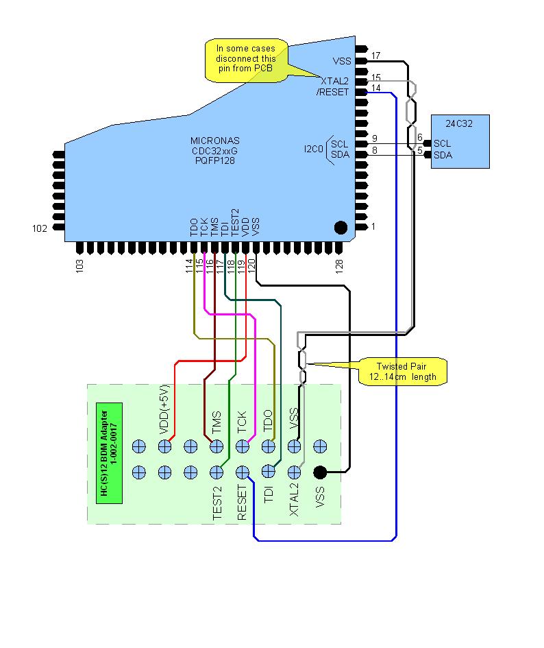

oleg358 Опубликовано 20 февраля, 2012 Поделиться Опубликовано 20 февраля, 2012 Так ты сам приложил скрин и написал: >>правка одной только микрухи думаю не поможет. А что там ещё править? В кварце что-ли пробег осел?))) Все прекрасно поняли, но выглядело прикольно))) Ссылка на комментарий Поделиться на другие сайты Поделиться

rahman72 Опубликовано 21 февраля, 2012 Автор Поделиться Опубликовано 21 февраля, 2012 уважаемые профи,узнали какой проц там стоит, это- Микронас 3297G и микруха 24LC32 Ссылка на комментарий Поделиться на другие сайты Поделиться
Sergeii Опубликовано 21 февраля, 2012 Поделиться Опубликовано 21 февраля, 2012 уважаемые профи,узнали какой проц там стоит, это- Микронас 3297G и микруха 24LC32 Наконец то Зоркий сокол через двадцать дней увидал маркировку процика! Смотрим здесь - http://www.auto-bk.ru/forum/topic/27743/page__view__findpost__p__265528 Ссылка на комментарий Поделиться на другие сайты Поделиться
rahman72 Опубликовано 21 февраля, 2012 Автор Поделиться Опубликовано 21 февраля, 2012 Сергей так машинку приволокли только тогда,когда она не завелась, по видимому его устраивали эти черточки на табло, вот поэтому и не мог знать какой там проц. Ссылка на комментарий Поделиться на другие сайты Поделиться
