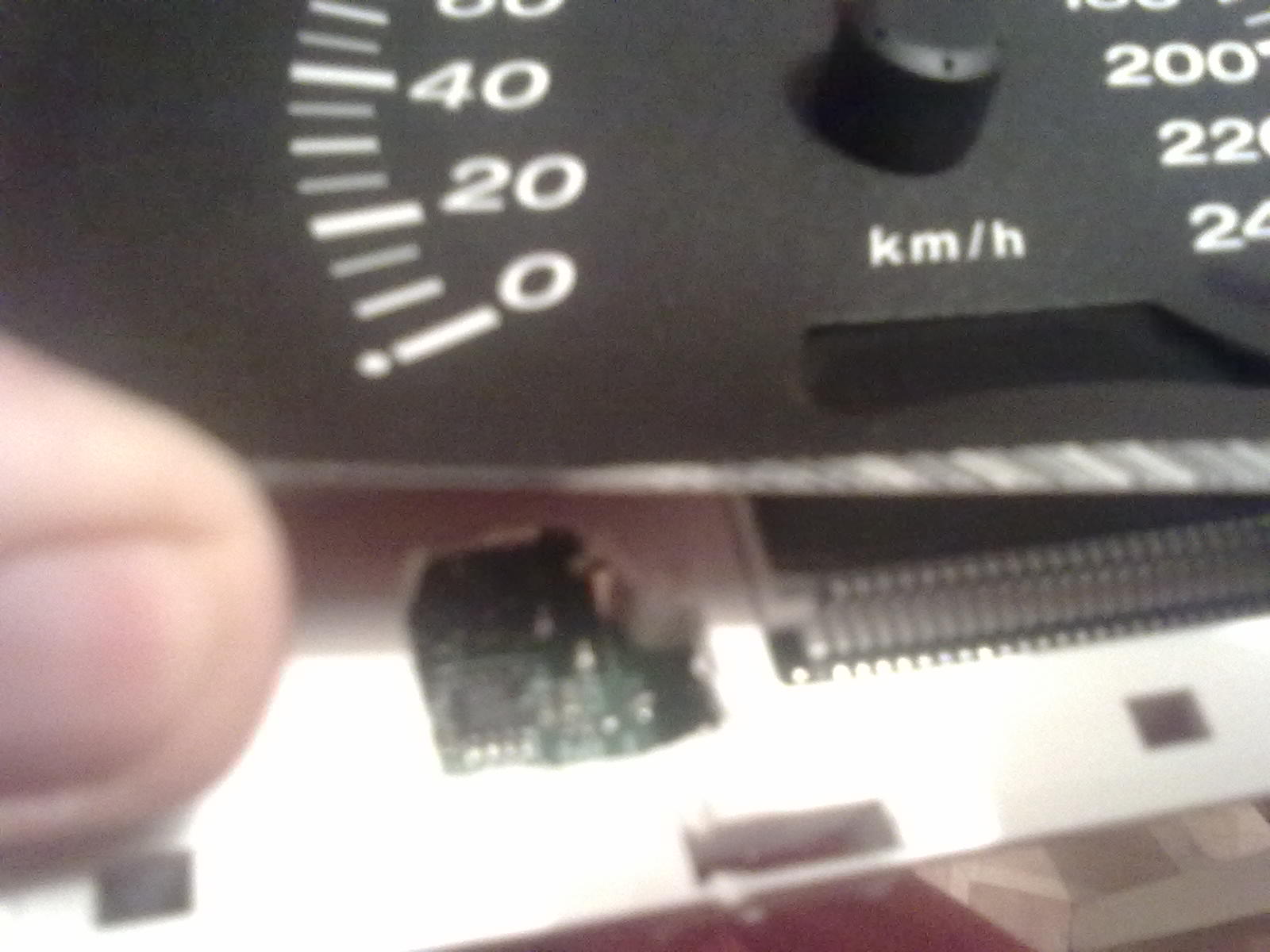

wvwzog Опубликовано 5 февраля, 2012 Поделиться Опубликовано 5 февраля, 2012 (изменено) upa внутрисхемно не читает 93с56 в приборке mazda 6( сдуть мс нет возможности панель уже делали приклеили колпачки стрелок ,немогу снять стрелки )подскажите пожалуста нужно подавать питание на приборку или дело в другом внешнее питание на упу подавал не помогло Изменено 5 февраля, 2012 пользователем wvwzog Ссылка на комментарий Поделиться на другие сайты Поделиться

sergn Опубликовано 6 февраля, 2012 Поделиться Опубликовано 6 февраля, 2012 Прошу прощения, что встреваю в разговор, но возникает вопрос. Каким образом вы подключаетесь внутрисхемно в 6-й Мазде (дорестайлинг), ведь память там под стрелками и на обратную сторону нет выхода данной микросхемы, а стрелки приклеены. Или есть каки-то тайные способы? Ссылка на комментарий Поделиться на другие сайты Поделиться
wvwzog Опубликовано 6 февраля, 2012 Автор Поделиться Опубликовано 6 февраля, 2012 Прошу прощения, что встреваю в разговор, но возникает вопрос. Каким образом вы подключаетесь внутрисхемно в 6-й Мазде (дорестайлинг), ведь память там под стрелками и на обратную сторону нет выхода данной микросхемы, а стрелки приклеены. Или есть каки-то тайные способы? Разобрать приборку , прорезать дырку правее дисплея под черной пластиной с символами на сайте гдето есть фото Ссылка на комментарий Поделиться на другие сайты Поделиться
maxx343 Опубликовано 6 февраля, 2012 Поделиться Опубликовано 6 февраля, 2012 Разобрать приборку , прорезать дырку правее дисплея под черной пластиной с символами на сайте гдето есть фото Так если до микры добрался нафига внутрисхемно делать,выпаивай. Ссылка на комментарий Поделиться на другие сайты Поделиться
wvwzog Опубликовано 6 февраля, 2012 Автор Поделиться Опубликовано 6 февраля, 2012 (изменено) Разобрать приборку , прорезать дырку правее дисплея под черной пластиной с символами на сайте гдето есть фото Изменено 6 февраля, 2012 пользователем wvwzog Ссылка на комментарий Поделиться на другие сайты Поделиться
wvwzog Опубликовано 7 февраля, 2012 Автор Поделиться Опубликовано 7 февраля, 2012 Тема закрыта вся проблема была в прищепке для внутрисхемки Ссылка на комментарий Поделиться на другие сайты Поделиться
