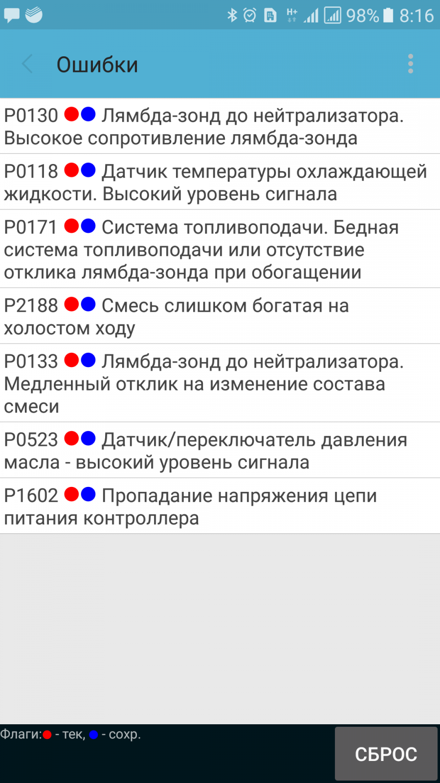

Jeka87_09 Опубликовано 16 февраля, 2017 Поделиться Опубликовано 16 февраля, 2017 Ребят подскажите пожалуйста авто Гранта 1,6 8v ЭБУ I484GK08 приехала с такими ошибками. После скидывания с эбу все приходит в норму но через определенное время снова выходят. Эбу прошита под Е2. Ссылка на комментарий Поделиться на другие сайты Поделиться
ekonstantin Опубликовано 16 февраля, 2017 Поделиться Опубликовано 16 февраля, 2017 В 16.02.2017 в 06:44, Jeka87_09 сказал: Ребят подскажите пожалуйста авто Гранта 1,6 8v ЭБУ I484GK08 приехала с такими ошибками. После скидывания с эбу все приходит в норму но через определенное время снова выходят. Эбу прошита под Е2. Вода в блоке ? Ссылка на комментарий Поделиться на другие сайты Поделиться
Jeka87_09 Опубликовано 16 февраля, 2017 Поделиться Опубликовано 16 февраля, 2017 Пока машина уехала. В блок не лазил. Ссылка на комментарий Поделиться на другие сайты Поделиться
БОТАНИК05 Опубликовано 16 февраля, 2017 Поделиться Опубликовано 16 февраля, 2017 смотреть на наличие влаги не с лицевой стороны а именно с обратной стороны печатной платы ( высверлить заклепку) Ссылка на комментарий Поделиться на другие сайты Поделиться

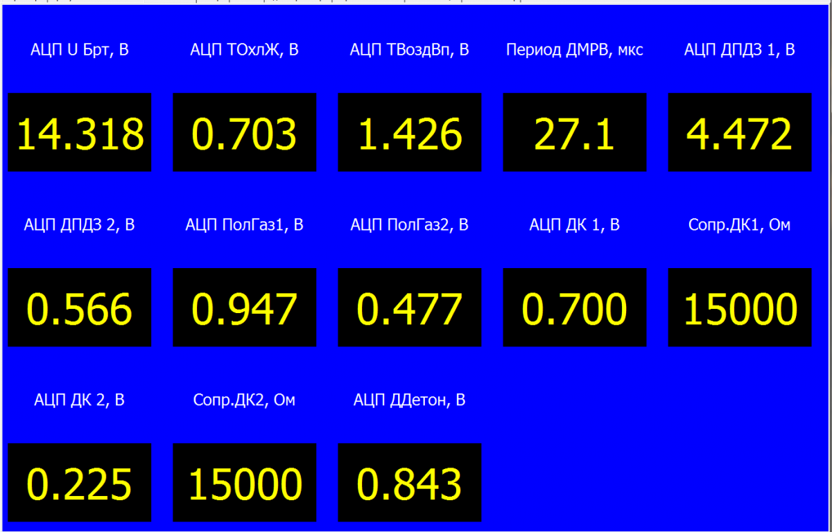

valter63 Опубликовано 18 февраля, 2017 Поделиться Опубликовано 18 февраля, 2017 Всем здрасти,Господа подскажите пожалуйста где взять типовые параметры вот на этот блок.Вылаживаю параметры снятые при диагностики ,может кто проверить параметры в пределах нормы или нет ,чёт а меня смущает показания ДК 1 и 2 а именно сопротивление . Ссылка на комментарий Поделиться на другие сайты Поделиться
Дмитрий Иванович Опубликовано 18 февраля, 2017 Поделиться Опубликовано 18 февраля, 2017 В 18.02.2017 в 18:05, valter63 сказал: Всем здрасти,Господа подскажите пожалуйста где взять типовые параметры вот на этот блок.Вылаживаю параметры снятые при диагностики ,может кто проверить параметры в пределах нормы или нет ,чёт а меня смущает показания ДК 1 и 2 а именно сопротивление . Все хорошо с параметрами на данном автомобиле. Вы лучше опишите какие претензии имеет владелец к работе мотора у данной машинки? Ссылка на комментарий Поделиться на другие сайты Поделиться
СДУ Опубликовано 18 февраля, 2017 Поделиться Опубликовано 18 февраля, 2017 (изменено) Цитата лучше опишите какие претензии имеет владелец к работе мотора у данной машинки? А то вы не знаете? Это же стандартно всё - как на подбор; сильно плавают холостые на прогретом моторе, сильно троит и временами даже глохнет на перекрёстках, ну и жор зимой не в коня. Изменено 18 февраля, 2017 пользователем СДУ Ссылка на комментарий Поделиться на другие сайты Поделиться
valter63 Опубликовано 19 февраля, 2017 Поделиться Опубликовано 19 февраля, 2017 В 18.02.2017 в 21:02, Дмитрий Иванович сказал: Все хорошо с параметрами на данном автомобиле. Вы лучше опишите какие претензии имеет владелец к работе мотора у данной машинки? В 18.02.2017 в 21:11, СДУ сказал: А то вы не знаете? Это же стандартно всё - как на подбор; сильно плавают холостые на прогретом моторе, сильно троит и временами даже глохнет на перекрёстках, ну и жор зимой не в коня. Нет а вот здесь не угадали.Машина моего сына сам я на ней из редко езжу,когда я езжу не каких косяков нет ведёт себя машинка отлично,на второй шлифует хотя я ей этого не позволяю делать.Но когда сын покатается,сразу мне предявы (я как начинающий диагност) машина временами под траивает,он у меня парень дотошный,любит идиал.Ошибок не каких не показывает,Ездил к знакомым диагностам работающие у дилира АвтоВАЗа,меняли свечи, меняли катушки, меняли ЭБУ,поменяли прошивку,результата нет ,но у меня ведёт себя машина достойна.Вот у меня подозрение что может ДК-2 скоро умрёт.Машина прошла за 80000 км в планах отключить ДК-2 и вырезать катализатор,может после этого пропадёт эта беда,Вот поэтому и спрашиваю какие должны быть параметры ,если вы определили что всё хорошо,так дайте пожалуйста нормативные параметры на это ЭБУ. Ссылка на комментарий Поделиться на другие сайты Поделиться
СДУ Опубликовано 19 февраля, 2017 Поделиться Опубликовано 19 февраля, 2017 (изменено) Цитата может после этого пропадёт эта беда Нет не пропадёт, после пробега в 80 тыс. км., пора бы уже вырезать мотор, либо использовать компенсационные меры позволяющие нормализовать цикл сгорания. Самое простое для вас решение этой проблемы, это установка распредвала на зуб раньше по ходу вращения. Это единственное, что реально поможет победить пропуски воспламенения и не потребует финансовых вложений. Цитата так дайте пожалуйста нормативные параметры на это ЭБУ. Параметры всегда нормативные, поскольку контрольная сумма в прошивке с пробегом авто не меняется, но неизбежно стареет мотор, в особенности ускоренно, когда продолжительно работает с хроническим перелом в топливоподаче. Изменено 19 февраля, 2017 пользователем СДУ Ссылка на комментарий Поделиться на другие сайты Поделиться
Дмитрий Иванович Опубликовано 19 февраля, 2017 Поделиться Опубликовано 19 февраля, 2017 В 19.02.2017 в 05:15, valter63 сказал: ,Вот поэтому и спрашиваю какие должны быть параметры ,если вы определили что всё хорошо,так дайте пожалуйста нормативные параметры на это ЭБУ. Вот вам параметры - прикрепил. В 19.02.2017 в 05:15, valter63 сказал: Но когда сын покатается,сразу мне предявы (я как начинающий диагност) машина временами под траивает,он у меня парень дотошный,любит идиал. Если подтраивает, садитесь вместе с сыном и на ходу сканером смотрите пропуски если они будут, не лишним будет в движении под нагрузкой проверить давление топлива. Ссылка на комментарий Поделиться на другие сайты Поделиться

Jeka87_09 Опубликовано 21 февраля, 2017 Поделиться Опубликовано 21 февраля, 2017 В 16.02.2017 в 09:03, БОТАНИК05 сказал: смотреть на наличие влаги не с лицевой стороны а именно с обратной стороны печатной платы ( высверлить заклепку) посмотрел там все нормально. Были разводы почистил калошей. Сегодня опять приехал с теми же ошибками куда лесть уже не знаю. Ссылка на комментарий Поделиться на другие сайты Поделиться
СДУ Опубликовано 21 февраля, 2017 Поделиться Опубликовано 21 февраля, 2017 Цитата куда лесть уже не знаю. Без дополнительной геометрической форсировки этого конкретно мотора, ничего там не исправишь. Ссылка на комментарий Поделиться на другие сайты Поделиться
Дмитрий Иванович Опубликовано 21 февраля, 2017 Поделиться Опубликовано 21 февраля, 2017 (изменено) В 16.02.2017 в 06:44, Jeka87_09 сказал: Ребят подскажите пожалуйста авто Гранта 1,6 8v ЭБУ I484GK08 приехала с такими ошибками. После скидывания с эбу все приходит в норму но через определенное время снова выходят. Эбу прошита под Е2. В 21.02.2017 в 07:42, Jeka87_09 сказал: посмотрел там все нормально. Были разводы почистил калошей. Сегодня опять приехал с теми же ошибками куда лесть уже не знаю. Так кроме чтения ошибок и осмотра внутренностей ЭБУ вы больше не чего не сделали, если это не так напишите, что было сделано? 1. В ЭБУ вернуть прошивку родную(сток). 2.Давление топлива? 3. Проверка целостности проводки к датчикам по которым ошибки? 4 Исправность первого датчика кислорода? 5. Свечи зажигания соответствуют данной модели авто(должны быть со встроенным резистором)? Если раньше в ЭБУ попадала вода то последствия могут быть не обратимы, чистка калошей в таком случае не поможет, проверяется только подменным блоком, либо повторные более тщательные перепроверки жгута ЭСУД плюс массы и запитки, плюс состояние реле, и только тогда приговариваем ЭБУ. В 21.02.2017 в 10:38, СДУ сказал: Без дополнительной геометрической форсировки этого конкретно мотора, ничего там не исправишь. Сергей Петрович, вы по данному автомобилю ошибки ЭСУД читали, прежде чем дать данный совет???? Если читали, то какая из них указывает на то, что нужно выполнить процедуру указанную вами? Изменено 21 февраля, 2017 пользователем Дмитрий Иванович Ссылка на комментарий Поделиться на другие сайты Поделиться
