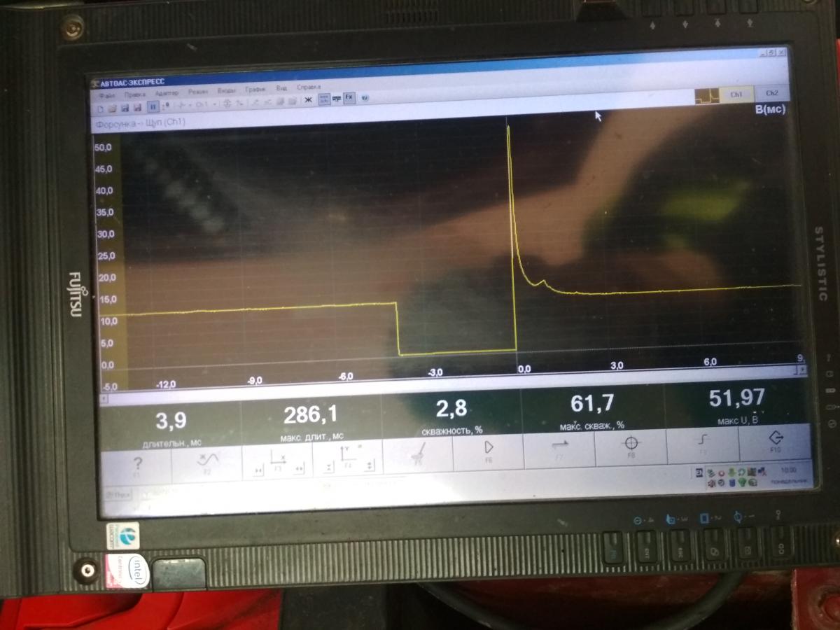

Всем здравия. Гранта, 11186, после прогрева начинается проблема с одной форсункой,(файл прилагаю.) Что это и что делать?
P.S. На рабочих форсунках осцилка с нормальной горбинкой (волной)
Изменено пользователем Костич
  В 05.03.2018 в 08:56, Костич сказал:
Держи, разбирайся.
