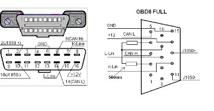

all266 Опубликовано 16 сентября, 2012 Поделиться Опубликовано 16 сентября, 2012 (изменено) Пропаял шнур , буду пробывать . Может кому пригодиться . Изменено 16 сентября, 2012 пользователем all266 Ссылка на комментарий Поделиться на другие сайты Поделиться
