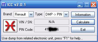

alex24.73 Опубликовано 11 января, 2015 Поделиться Опубликовано 11 января, 2015 Вот вам пин 64 62 22 81 / AE 92 78 - вопрос, что означают - / AE 92 78 - эти числа? EEPROM_ORI_1234567890.bin А разве твой ПИН похож на то что я выложил в скришоте? Ссылка на комментарий Поделиться на другие сайты Поделиться
sanyagans Опубликовано 11 января, 2015 Поделиться Опубликовано 11 января, 2015 (изменено) А разве твой ПИН похож на то что я выложил в скришоте? Вы не поняли!!! я вписал руками с адреса 0x83 - 0x12 0x34 0x56 0x78 0x90 и калькулятор посчитал этот пин 64 62 22 81 Изменено 11 января, 2015 пользователем sanyagans Ссылка на комментарий Поделиться на другие сайты Поделиться
