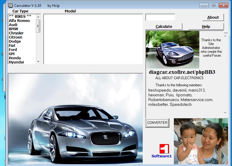

evgen022 Опубликовано 8 февраля, 2012 Поделиться Опубликовано 8 февраля, 2012 Здравствуйте ! купил недавно UPA-USB почитал форумы,установил драйверы,считал микросхему ,в тахе написали так Car type: Honda Fit - 93c66 The mileage is stored in the next lines: 01A0: 2C 08 D3 F7 2C 08 D3 F7 2C 08 D3 F7 2C 08 D3 F7 01B0: 2C 08 D3 F7 2C 08 D3 F7 2C 08 D3 F7 2C 08 D3 F7 where the next bytes: 2C 08 D3 F7 - is a mileage а как в дампе изменить пробег так нигде и не нашёл,пробовал менять значения вручную записываю считываю - опять старые значения в мануале про UPA всё на английском ,непонятно в какой последовательности после того как счиал дамп нужно жать кнопки Может кто поможет,а то всё разобрано машина стоит (своя для начала) 6 Ссылка на комментарий Поделиться на другие сайты Поделиться

evgen022 Опубликовано 9 февраля, 2012 Автор Поделиться Опубликовано 9 февраля, 2012 (изменено) я сначала пересчитываю старый пробег и сравниваю с тем что в слитом дампе, что-бы убедиться что выбран правильный алгоритм пересчета. Ну я так и сделал ,после того как подсказал про 16бит,дамп вроде более стал похож на мой но разница всё равно есть 75 0D8AF2 прога упы с моей 93с66х16бит пробег 055243 7C0D83F2 это с тахасофт при пробеге 55243 ноль спереди не ставится может поэтому разница ..!? Разобрался сам,это просто считать не тахой надо,кальком v-1.10 всё стало совпадать осталось разобраться с кнопками Проги Device Programmer v1.2 она у меня на русском а вот описания нет... Изменено 9 февраля, 2012 пользователем evgen022 Ссылка на комментарий Поделиться на другие сайты Поделиться

Игорек 29 Опубликовано 9 февраля, 2012 Поделиться Опубликовано 9 февраля, 2012 Есть ещё проще вариант пересчета---платные калькуляторы или платный пересчёт. бейся бейся. я тоже недавно с Упой работаю. пока не вникнешь, ни какие кальки не помогут так же платный пересчет! Ссылка на комментарий Поделиться на другие сайты Поделиться
evgen022 Опубликовано 11 февраля, 2012 Автор Поделиться Опубликовано 11 февраля, 2012 бейся бейся. я тоже недавно с Упой работаю. пока не вникнешь, ни какие кальки не помогут так же платный пересчет! а чем платный отличается от бесплатного? например такого? Ссылка на комментарий Поделиться на другие сайты Поделиться
Игорек 29 Опубликовано 17 февраля, 2012 Поделиться Опубликовано 17 февраля, 2012 а чем платный отличается от бесплатного? например такого? а ну да! удачи тебе с этим кальком! вот как прилипнешь на какую нибудь панель потом вопрос сразу отпадет! Ссылка на комментарий Поделиться на другие сайты Поделиться
