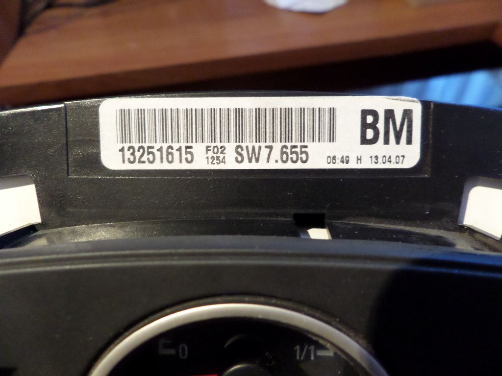

Geostudent92 Опубликовано 24 ноября, 2013 Поделиться Опубликовано 24 ноября, 2013 Добрый день, Astra h 2007 года 1.3CDTi, номер панели прилагаю, внутри O80D0WQ, выпаял, упой считываю как 35080, получаю одни FF, в чем моя ошибка? Решил что при выпайке перегрел микруху, поставил обратно в панель - все работает, пробег показывает Ссылка на комментарий Поделиться на другие сайты Поделиться
VVlad Опубликовано 24 ноября, 2013 Поделиться Опубликовано 24 ноября, 2013 Проверь подключение Ссылка на комментарий Поделиться на другие сайты Поделиться
Slavik k Опубликовано 24 ноября, 2013 Поделиться Опубликовано 24 ноября, 2013 купите хоть одну чистую 35080 и с ней потренируйтесь ... дешевле обучение может выйти Ссылка на комментарий Поделиться на другие сайты Поделиться
Geostudent92 Опубликовано 24 ноября, 2013 Поделиться Опубликовано 24 ноября, 2013 вычитал) Astra_H_2007_13251615_sw7.655_194366км.binПолучение информации... Ссылка на комментарий Поделиться на другие сайты Поделиться
