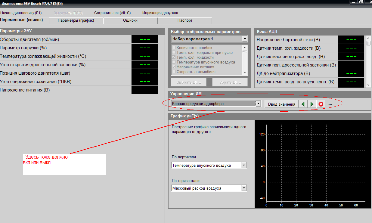

lada580 Опубликовано 6 марта, 2012 Поделиться Опубликовано 6 марта, 2012 Посмотрел не подключаясь вроде бы забыли поправить вот здесь(адсорбер) Ссылка на комментарий Поделиться на другие сайты Поделиться
ViViseKtor Опубликовано 6 марта, 2012 Автор Поделиться Опубликовано 6 марта, 2012 Посмотрел не подключаясь вроде бы забыли поправить вот здесь(адсорбер) Нет для этих блоков (а также всех бошевских современных) все правильно :)))) У них клапан адсорбера не просто включается/ввыключается, а именно регулируется Ссылка на комментарий Поделиться на другие сайты Поделиться
БОТАНИК05 Опубликовано 6 марта, 2012 Поделиться Опубликовано 6 марта, 2012 Посмотрел не подключаясь вроде бы забыли поправить вот здесь(адсорбер) Там просто вводится процентное значение открывания клапана адсорбера и он начинает открываться (трещать) в соответстви с введенными цифрами Ссылка на комментарий Поделиться на другие сайты Поделиться
