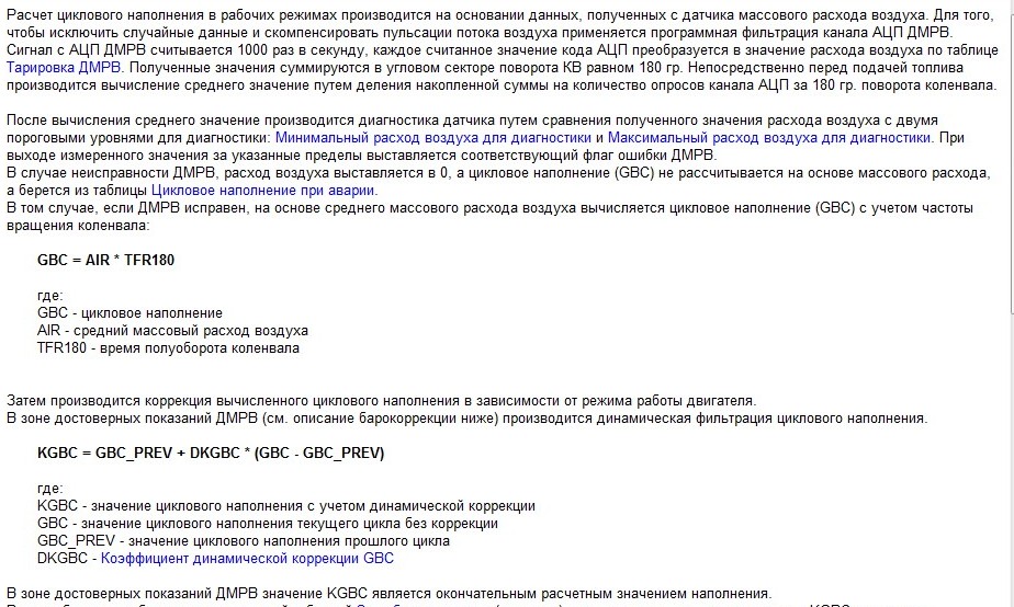

ViViseKtor Опубликовано 14 ноября, 2012 Автор Поделиться Опубликовано 14 ноября, 2012 (изменено) В 14.11.2012 в 15:26, gonta сказал: Виктор, вы все-же не ответили.Нет, если это сложно реализовать-то я вопрос по ЦН снимаю. Ну скажем так. Программа на данный момент времени считывает параметры, который ей отдает блок. Некоторые блоки, такие как МЕ17.9.7 отдают такой параметр как цикловое наполнение. У ВАЗовских блоков такого параметра напрямую нет. Есть нагрузка на двигатель (вроде как-то связан) есть массовый расход на основе которого насколько понимаю и расчитывается ЦН. Я не диагност. Объясните мне популярно, что есть цикловое наполнение. И как его можно расчитать исходя из доступных параметров отдаваемых блоком. Тогда можно будет поговорить о введении такого дополнительного параметра. Хотя насколько я понимаю методика расчета там непростая, и скорости съема параметров с блока по к-линии может быть недостаточно для удобоваримой точности расчетов. Изменено 14 ноября, 2012 пользователем ViViseKtor Ссылка на комментарий Поделиться на другие сайты Поделиться
gonta Опубликовано 15 ноября, 2012 Поделиться Опубликовано 15 ноября, 2012 (изменено) Виктор, расход воздуха идет в кг\ч ,а цикловое наполнение в мг\цикл.Дальше голая математика. Вечером я постараюсь поподробнее объяснить. Хотя может это поможет-из справки к СТР: Изменено 15 ноября, 2012 пользователем gonta Ссылка на комментарий Поделиться на другие сайты Поделиться
mehanik48 Опубликовано 16 ноября, 2012 Поделиться Опубликовано 16 ноября, 2012 Цитата Я не диагност. Объясните мне популярно, что есть цикловое наполнение. И как его можно расчитать исходя из доступных параметров отдаваемых блоком. Тогда можно будет поговорить о введении такого дополнительного параметра.Хотя насколько я понимаю методика расчета там непростая, и скорости съема параметров с блока по к-линии может быть недостаточно для удобоваримой точности расчетов. Вот что пишет Гирявец по этому поводу: Величина циклового наполнения Gвц [мг/цикл] характеризует количество воздуха поступившего в цилиндр двигателя в процессе впуска, является одним из первичных управляющих параметров, определяющим возможный характер протекания paбочего цикла. Цикловое наполнение можно определить как количество воздуха, поступившего в цилиндр двигателя из впускной системы в конкретном рабочем цикле или при yстановившемся положении режимной точки, пренебрегая неравномерностью распределения воздуха по цилиндрам двигателя, как долю одного цилиндра в общей массе воздуха Mgв поступившей в цилиндры двигателя за рабочий цикл, соотнесенную с тактностью работы двигателя: Блок управления двигателем рассчитывает цикловое наполнение (мг/такт) цилиндра воздухом из расчета общего количества воздуха, поступившего в двигатель в соответствии с оборотами коленчатого вала. После этого рассчитывается количество топлива (цикловая подача топлива, мг/такт), которая должна попасть в цилиндр через форсунку. Ссылка на комментарий Поделиться на другие сайты Поделиться
