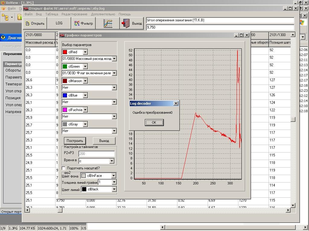

megadrive Опубликовано 14 апреля, 2013 Поделиться Опубликовано 14 апреля, 2013 (изменено) c 1.3.8 на калине 1,6-8V нашел все оборудование (тестовый режим к-лайн). Раньше были проблемы, я их описывал. Если без адаптера запустить определение комплектации, потом отменить и закрыть сразу прогу, то иногда падает. WinXP 32. В readlogs 2.2.3 заметил некоторое при попытке построить некоторые графики.эбу.zip Изменено 14 апреля, 2013 пользователем megadrive Ссылка на комментарий Поделиться на другие сайты Поделиться
