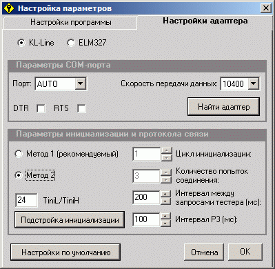

Magdino Опубликовано 19 июня, 2013 Поделиться Опубликовано 19 июня, 2013 (изменено) В 18.06.2013 в 14:07, kimmaster сказал: при автоопределении виснет, ждал минут пять, У мну, если автоопределяюсь через К-лайн, то долго тупит на усилителе руля, если автоопределяюсь через ELM327, то всё моментально определяется. Попробуй в настройках программы выбрать Метод 2 Включи зажигание, не заводи двигатель и нажми Подстройка инициализации Потом когда самонастроится - ОК У меня так лучше работает К-лине адаптер. Изменено 19 июня, 2013 пользователем Magdino Ссылка на комментарий Поделиться на другие сайты Поделиться
kimmaster Опубликовано 19 июня, 2013 Поделиться Опубликовано 19 июня, 2013 (изменено) Пробывал и по методу 2 толку ноль! Сегодня ПРИОРА В173DR01 БОШ 7.9.7 Е2 сток, ни в какую не связалась. АВТОВАЗ NEW, СКАН-Тестер(Тульский), и много других ПО(свободно выложенных) - ВЛЁТ! При автоопределении не ставлю галки в определении доп. оборудования поэтому на ЭМУР и.т.д. он тормозить не должен,как я понимаю. И у меня жёстко выставлен COM-1, опять должен связываться сразу(не перебирая весь список портов). А он пишит ПОРТ КОМ-1 ОТКРЫТ,СВЯЗЬ УСТАНАВЛИВАЕТСЯ и так бесконечно долго. Связь по К-Линии, не ЕЛМ327. А где автор проекта? Может чем поможет? Ведь хочу брать комерческую и если так буду плясать и с ней,то этого не хочется,отдав хоть и не большую,но свою сумму денег!!! Изменено 19 июня, 2013 пользователем kimmaster Ссылка на комментарий Поделиться на другие сайты Поделиться
