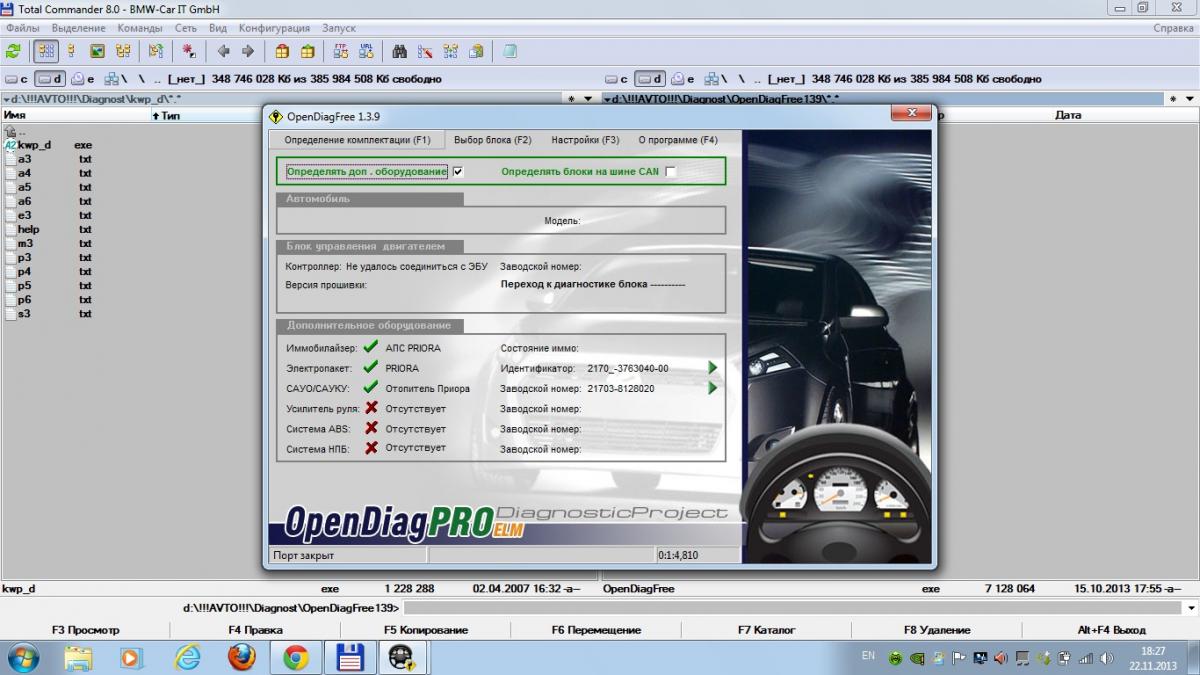

LE0N Опубликовано 22 ноября, 2013 Поделиться Опубликовано 22 ноября, 2013 (изменено) Скачал последнюю версию 1.3.9 Что то не могу соединиться с Бош 7.9.7 М73. Ме17.9.7. Другие берёт. Может что то надо настроить? Версия бесплатная согласен, к я7.2, 7.2+, vs51 прицепился без вопросов, а вот бош 7.9.7+ не видит, другие проги цепляются, использую обычный к-лайнадаптер, машина приора 2008 год, блок 21126-1411020-30 вот скрин, что забавно комплектацию тоже не верно определил, усилитель не нашел Изменено 22 ноября, 2013 пользователем LE0N Ссылка на комментарий Поделиться на другие сайты Поделиться

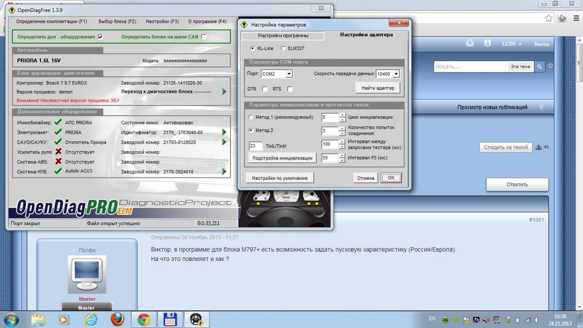

LE0N Опубликовано 24 ноября, 2013 Поделиться Опубликовано 24 ноября, 2013 В общем поиграв с настройками все таки удалось прицепиться последней версией к машине, правда осталась одна непонятная ситуация, почему ЭУР не видет? Все на стройки на скрине Ссылка на комментарий Поделиться на другие сайты Поделиться
