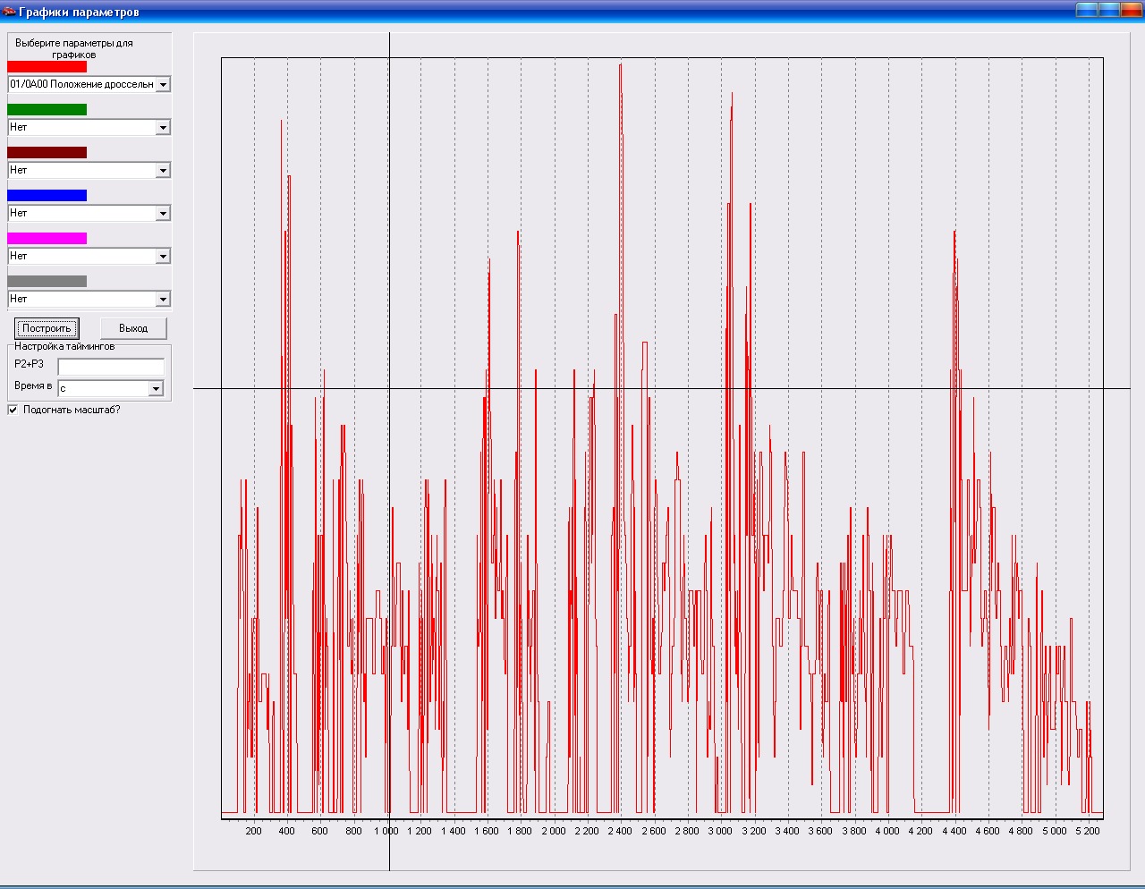

Лог с моей машины. Может кто-то поможет разобраться. ВАЗ 2114 1.5 8 кл. 2004 г. Брал весной с рук. Пробег 60000.
На холостых машина дергается, гуляют обороты. Несколько раз выскакивали ошибки:
- пропуски воспламенения во 2 ц;
- обрыв или замыкание на 12 в. РХХ.
Регулятор и свечи поменяли. Посмотрел 1 лог и не могу понять, что реально так гуляет напряжение на хх?
Посмотреть: состояние ДЗ (почистить), разъем и проводку РХХ, массы почистить и прожать везде.
По 2 логу не понял - на газ сам давил? Если нет - то разъем ДПДЗ или сам ДПДЗ (особенно если бесконтактный)

2 лог снимал во время езды.Я не понял на 1(ХХ) логе напряжение бортсети проваливается до 6 вольт, а на 2 логе(под нагрузкой)всё нормально.
Если плохая масса, то под нагрузкой падение напряжение должно быть больше?
ДЗ - дроссельная заслонка. Напряжение бортсети не проваливается - просто от эбу в этот момент пришел пакет с нулевыми данными. (там и все остальные параметры кривые)
Запрос: 82 10 f1 21 01 a5
Ответ: 80 f1 10 26 61 01 3b 34 00 00 00 00 00 00 00 00 00 00 00 00 00 00 00 00 00 00 00 00 00 00 00 00 00 00 00 00 00 00 00 00 00 00
По 2 логу не посмотрел, что в движении, извиняюсь.
ХХ снимать нужно было до 90 грд. хотя бы. Нужно посмотреть на предмет подсосов воздуха, ВВ часть (провода тестером прозвонить на обрыв, свечи посмотреть), клапана отрегулировать и проверить компрессию, дроссельный узел снять и промыть весь (в том числе отверстие тонкой вентиляции картера и седло клапана РХХ)
