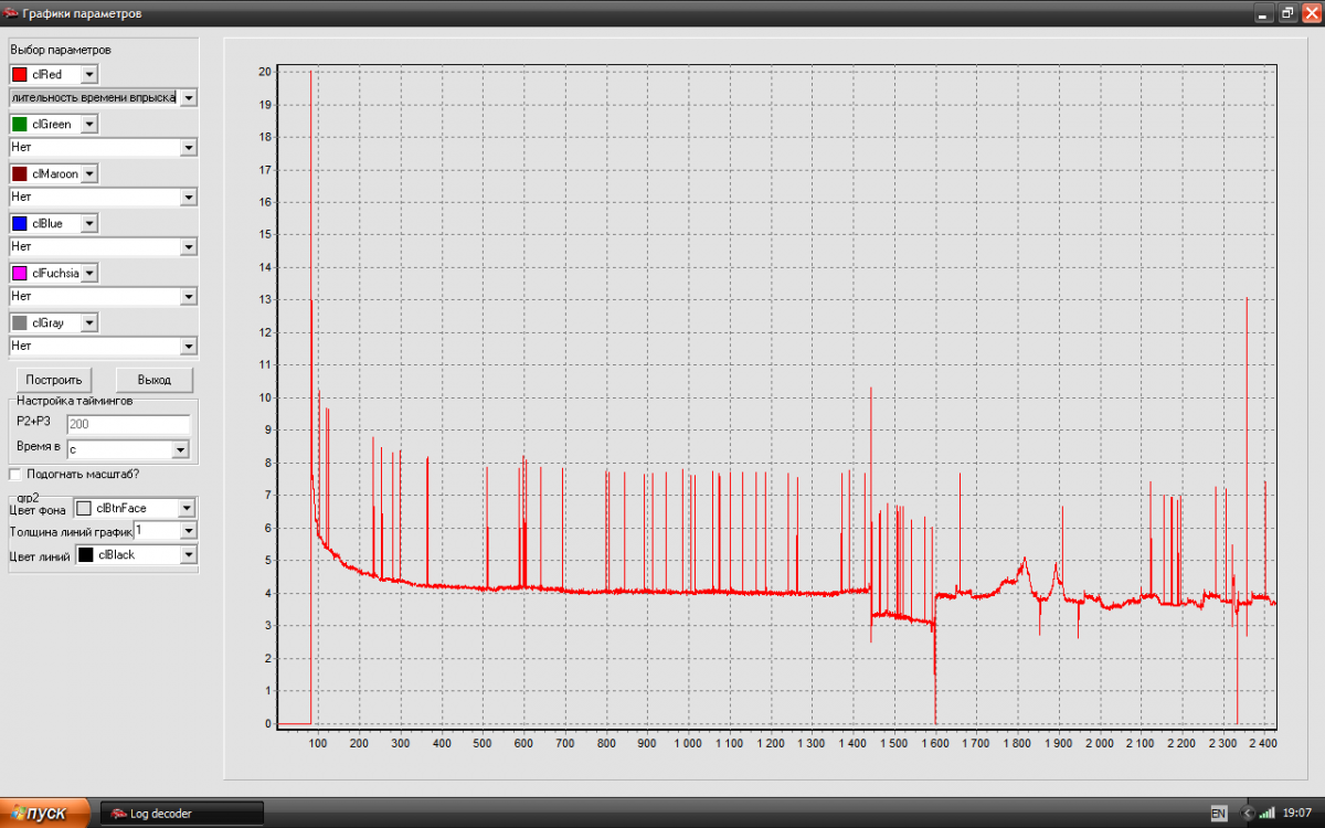

Александр84 Опубликовано 21 октября, 2013 Поделиться Опубликовано 21 октября, 2013 Снял логи новой версией 1.3.9, полный прогрев двигателя, после стояния автомобиля около 2 недель со скинутой клеммой 1.3.9.log, поймал момент плавания и высоких оборотов ХХ на 25 шагах, а затем нормализация ХХ на 31 шаге diag.log грешу на РХХ. Лог 1.3.9 большой, открывается долго 139.rar diag.rar Ссылка на комментарий Поделиться на другие сайты Поделиться
Александр84 Опубликовано 21 октября, 2013 Поделиться Опубликовано 21 октября, 2013 (изменено) По логу 1.3.9 полного прогрева выявилась еще вот такая картинка, это длительность времени впрыска......... От чего скачки до 7.5 мсек с постоянной периодичностью. Именно поэтому и звук двигателя на холостом выглядит как п-п-п-п-п-ппп-п-п-п-п-п-п-п-п-п-ппп-п-п-п-п-п-п-п-п. По всем остальным параметрам отклонений не увидел. Спасибо. Изменено 21 октября, 2013 пользователем Александр84 Ссылка на комментарий Поделиться на другие сайты Поделиться
