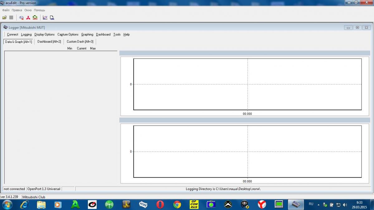

Bots21 Опубликовано 27 марта, 2015 Поделиться Опубликовано 27 марта, 2015 Может кто не будь скинуть полностью русский ecuEdit? Ссылка на комментарий Поделиться на другие сайты Поделиться

ППВ Опубликовано 29 марта, 2015 Поделиться Опубликовано 29 марта, 2015 Может кто не будь скинуть полностью русский ecuEdit? Это мусолят на разных форумах .Я пока не встречал.. Только так: Ссылка на комментарий Поделиться на другие сайты Поделиться

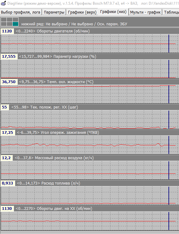

hostnew Опубликовано 30 ноября, 2015 Поделиться Опубликовано 30 ноября, 2015 Не подскажите почему показывает в графике (лог) обороты двигателя 1130 об\мин, хотя на тахометре было около 850 об\мин? Bosch M7.9.7 (Euro 3/4). 126 мотор, приора 10-й год. Хорошо б если грамотный человек взглянул на лог. 1111.txt Ссылка на комментарий Поделиться на другие сайты Поделиться
alex43_ Опубликовано 1 декабря, 2015 Поделиться Опубликовано 1 декабря, 2015 (изменено) Не подскажите почему показывает в графике (лог) обороты двигателя 1130 об\мин, хотя на тахометре было около 850 об\мин? Bosch M7.9.7 (Euro 3/4). 126 мотор, приора 10-й год. Хорошо б если грамотный человек взглянул на лог. Посмотрите свой лог после 5-й минуты - движок прогрелся, обороты хх пришли в норму... Тахометр - тот, что в прборной панели? Изменено 1 декабря, 2015 пользователем alex43_ Ссылка на комментарий Поделиться на другие сайты Поделиться
hostnew Опубликовано 3 декабря, 2015 Поделиться Опубликовано 3 декабря, 2015 Посмотрите свой лог после 5-й минуты - движок прогрелся, обороты хх пришли в норму... Тахометр - тот, что в прборной панели? Тупанул. У меня демо версия программы и видел только 850 кадров т.е. до 4-й минуты (на время внимание сразу не обратил). Спасибо что помогли разобраться. Всё нормально оказалось. Ссылка на комментарий Поделиться на другие сайты Поделиться
